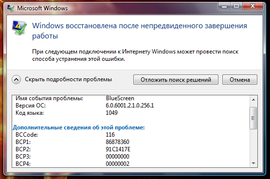

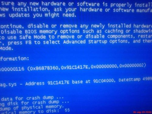

Бывает следующая проблема:
в играх иногда наступает стоп кадр, звук поначалу продолжается, потом черный экра, а потом уже выпадает в синий (скрин прилагается). Не пойму в чем дело? Кто объяснит причину и как с этим бороться! Виндовс Виста выдает код ошибки (на втором скрине)
конфигурация: C2Duo E8500, мать MSI P45 Platinum, видео MSI 4870 512mb, оперативка 2x2Gb Corsair Dominator DDR2-800 (400 MHz)

ИМХО - опера. Проверь Memtest'ом, если ничего не даст - попробуй погамать с каждой планкой по отдельности.

Чую это корень зла.

Проверь или карта не перегреваться

Подобная ситуация была у моего друга с Sapphire 4870 1Gb. Я когда отписывался на форуме. Низнаю что точно помогло, но я: перешивал биос, менял термопасту, и просто со временем вышли новые дрова которые я обновил и лаг исчез.

ATI+Vista (особенно 64-битная) - это аццкая смесь. :insane:

попробуй поставь какой нибудь вентилятор поближе к карточке и элементам её питания. если не поможет ищи настоящего друга :) и проси у него оперативки, ЖД, видо карту, БЛОК ПИТАНИЯ. меняй пробуй что именно не работает, при замене чего всё пашет. И что-то ты не указал мощьность и производительность своего БП, возможно просто не хватает питания вот и всё, или он галимый поэтомц не тянет такую КОМФУ.

а может проблема с самим видлом,
попробуй другую видео ставить.
такой синий экран может вывалить на любой некорректно работающий девайс
