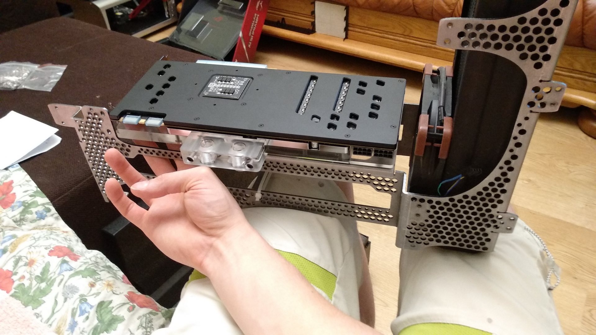

Ну :shuffle: Проект задумывался в 2012, но смог начать, реализовываться, только в 2016, и то потихоньку мягко говоря - финансы, на ЗП инженера 400 USD быстро не соберёшь (( Модель сделал за месяц бессонных ночей с помощью рулетки и штангенциркуля на 150 мм и здравого смысла - работа всё таки, а вот с 21:00 до 2:00 время полно :weep: сарказм
Сейчас осталось купить: ЦП, ОЗУ, SSD. - 1800 USD где-то. Остальные части СВО ещё 1055 USD и раундинг проводов навскидку 200 евро. :-/
Нескоро одним словом вы увидите проект. годика через 2 по моим расчётам :-/
Единственное что греет душу это лазерный станок, и гибка за спиной -- сделал модельку кронштейна, кинул на лазер, пошёл к гибщику.)
Это Альфа версия кронштейна, дальше бета, тоже с черняги. А потом с алюминия.
И ещё дисковой фрезой нужно заднюю крышку корпуса, там где 3х секционник -- профрезеровать, незадача. Но думаю, найду выход.
