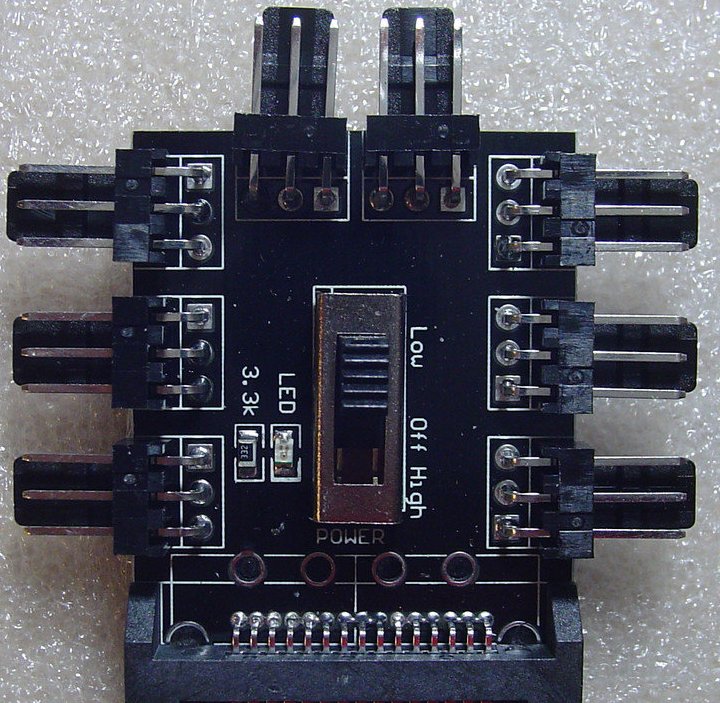

Ребята выручайте, как на хуанане делюкс регулировать скорость вентиляторов корпусных, у меня хорошие вентиляторы корсар 3пиновые и процессорный 4пин. Процессорный понятное дело регулируется как хочет ибо 4 пин, но корпусные никакимому софту, биосу и тд не поддаются, при этом они лупят на 3000 оборотов без остановки при том что на моей старой мамке гигабайт они работали практически бесшумно максимум 1200 оборотов. С чем это связано и как исправить, может можно как-то софтово понизить на них напряжение? Вообщем помогайте ибо я оглохну скоро гул нереальный стоит.

если в биосе нету настроек режимов вентилей - то никак .
Есть такой переходничек . Вставляется в 4pin на мамке и с него выходит 3 кабелька для подключения 3 pin вентилей . Спокойно регулируешь скорость . только всех сразу )

nochnik89 имел в виду такое https://www.olx.ua/obyavlenie/reobas-ra ... 76d12a80cf
Или prom.ua или aliexpress
Есть сата или молекс питание без связи с вентилятором ЦП. Есть такие контроллеры, куда и вентилятор ЦП замучен в схему.

То, что Вы заказали, Вам не поможет. Плата - обычный разветвитель с отдельным питанием только для 4 пин вентиляторов. Скорее всего, те остальные разъемы на плате, ни к чему не подключены кроме питания и управления в них не заведено.
У Вас несколько вариантов:
- Через переходник 4 пин на 3 пин подключить все вентиляторы в разъем CPU (или поставить после того хаба, что Вы заказали) и все это дело будет управляться синхронно.
- купить реобас, ручной, автоматический, разные от температуры, вариантов много.
- поставить вентили на постоянку через резистор.

Уж не знаю, что именно он заказал, но у большинства этих контроллеров есть тумблер на три положения - "максимум/стоп/минимум". Так что нормально будет понижаться от любого 3 пин.taxi911:Traitor

Есть немного другой системы - подключается в 4пин материнки, а уже в него 4пин вентили. И мп их всех регулирует одновременно, разветвитель с питанием от бп, что бы мп не грузить.

Сорри не досмотрел чёт по привычке подумал что 4 пиновых хаб.
Да это замедлит, но вешать особо много прожорливах на этот хаб вентилей не стоит.
