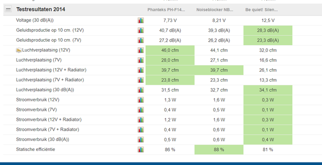

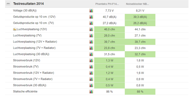

Был как-то немецкий ресурс (ссылки не найду сейчас), там сравнить можно елуп с фантексом например, что они вообще одинаковы по всем параметрам, КОГДА появляется препятствие, от шума до производительности.
Отправлено спустя 4 минуты 59 секунд:
Нашел https://be.hardware.info/vergelijkingst ... 857-319440
Отправлено спустя 4 минуты 44 секунды:
Все красиво у обоих по спекам, но в реале все 40дб с 10см, а с радиатором разница десятую долю cfm
Добавил SilentWings 3 140mm Black и он самое дно
