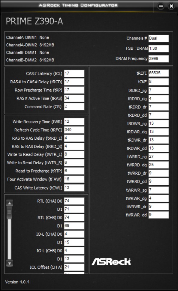

Огонь конечно! 5.4Ггц это сильноWWQ:Вторички, третички, треники...herz:Я тут задался вопросом одним, что нужно что бы выйти на латенси <40ns
Я на 3800с17-19-19-36-2 показывал низкие 40 (в раене 40.3-40.5), можно и 3933с18-19-19-37-2 (39 с копейками) но результаты ПСП хуже получаются чем в первом варианте.
Да я как бы и ужимал все на минимум что может память(скрин прикреплял), там ниже практически некуда, не так что бы что то сильно повлияло уже. Натренирована тоже нормально, RTL IO-L в норме.
Я думаю в проце дело, у меня тайминги меньше чем у тебя на такой же частоте, но и проц работает гораздо ниже.
Запустил проц на 5.1Ггц/4.8 кеш(память не трогал) получил 40.3-40.7, то есть меньше на ~1ns чем на 4.8ГГц/4.5кеш, немного влияет значит.
В принципе поставить память на 4000 и можно выехать будет, я думаю.

Вообщем по памяти вышло так, частоты выше никак , тайминги ниже тоже, но у меня и мать не под разгон памяти вообще, на руоверах вон ноют что Хиро не берет 4400, а максимум 4000, так что на моей дешманской еще нормально

Io и sa ставил на 1.3 что бы не влияло , потом спускал постепенно как настроил тайминги , остановился на io 1.184 , sa 1.216, все тесты проходит
