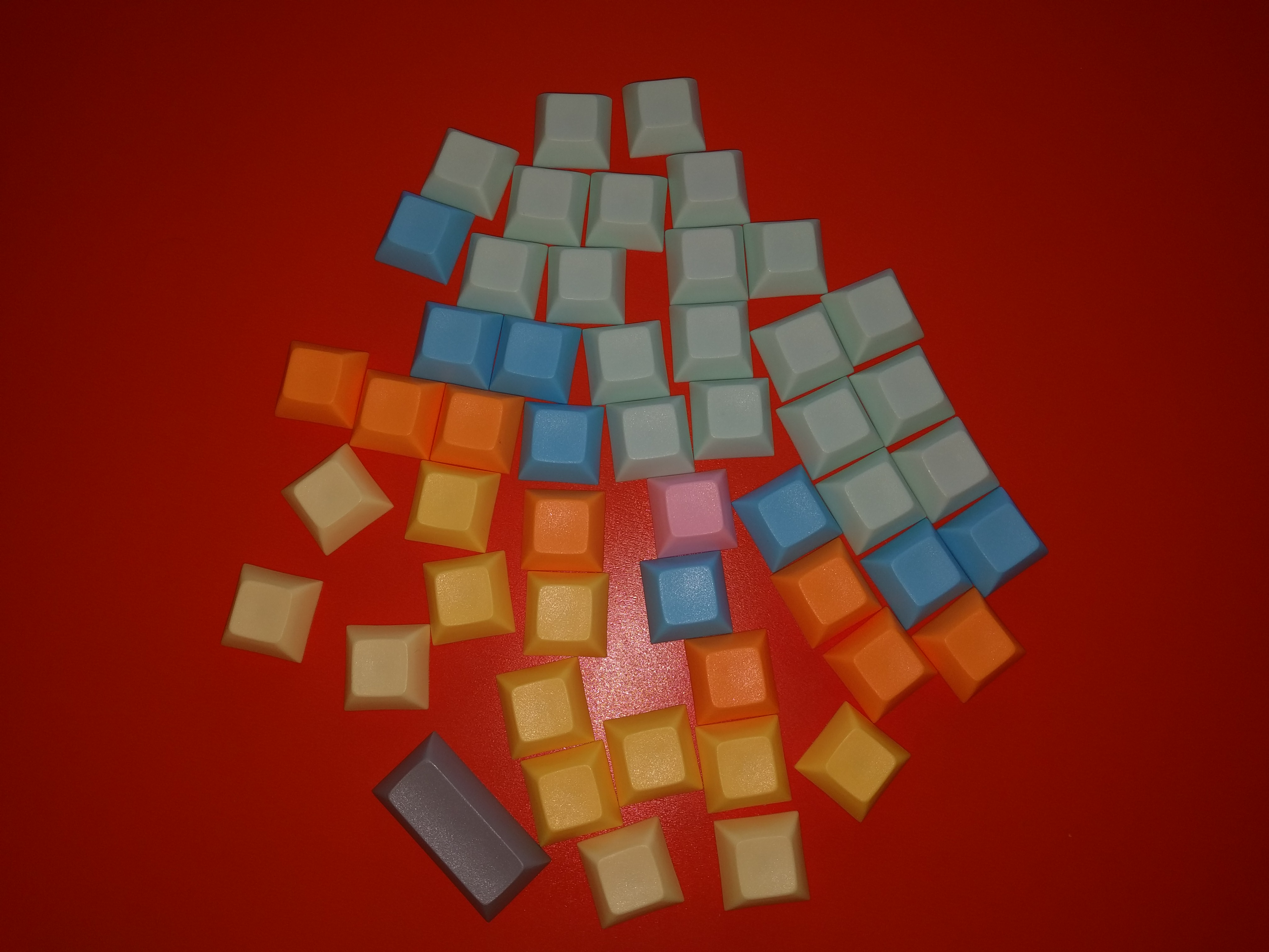

Ковпачки для модифікаторів вийшли дуже няшними, ці будуть по периферії для Fx, Fn, Super, Ctrl та подібних клавіш. Ну і рожевий для Esc, само собою.
Використовуватись будуть, очевидно не всі, взяв кілька кольорів про запас щоб можна було обирати.
