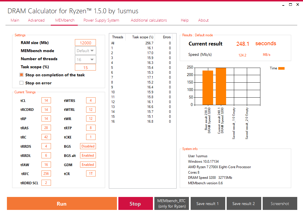

MEMbench 0.7 changelog
* Исправлена глобальная ошибка, когда приложение отказывалось запускаться из-за некорректного запроса системной информации (System info).
* Исправлена ошибка, когда запуск RTC ухудшал скорость работы MEMbench.
* Исправлена ошибка, когда пустые поля Ram size или Task scope вызывали краш системы.
* Улучшена точность результатов + увеличена скорость работы бенчмарка.
* Добавлен альтернативный режим Stop at (task mode) - Total. Теперь он снова для работы бенчмарка. Безусловно вы можете активировать старый режим Single, но результаты будут хуже.
* Удален вывод информации о скорости прохождения теста. Этот параметр использовался для отладки работы MEMbech и не является ценным для пользователей.
* Добавлены всплывающие подсказки для MEMbench.
* Небольшое изменение цветовой схемы MEMbench. Цвет графиков изменяется в зависимости от используемого режима. Благодаря этому в будущем вам будет проще распознавать режим, в котором приводился тест.
* Добавлено системное время в System info. Время валидации необходимое условие.
* Добавлена кнопка "Max RAM" . Расчет максимально-свободного кол-ва оперативной памяти. Идеально для режима Memtest.
* Исправлена ошибка, когда приложение позволяло запустить Memtest при нехватки оперативной памяти.
* Добавлена кнопка-ссылка на страницу результатов MEMbench.
- Руководство пользователя
- RAMSize - объем оперативной памяти, который будет задействовано во время бенчинга или теста системы на наличие ошибок в оперативной памяти.
MEMbench mode - 4 режим работы MEMbench. "Easy" создан специально для систем , в которых обьем оперативной памяти не превышает 8 гигабайт. "Default" - для систем, которые имеют больше чем 8 гигабайт оперативной памяти. "Custom" - режим для ваших собственных экспериментов, вывод информации на график присутствует. "Memtest" - режим проверки оперативной памяти на ошибки.
*Режимы "Easy" и "Default" полностью автоматизированные режимы, программа сама регулирует кол-во оперативной памяти и кол-во поток для бенчинга.
Number of threads - кол-во потоков, которые будут задействованы во время бенчинга ли теста на наличие ошибок оперативной памяти.
Task scope - сложность задачи. Сложность задачи определяется набором патернов, которые будут задействованы во время бенчинга или тестирования системы на наличие ошибок. Чем больше значение - тем дольше процедура.
Stop on completion of the task - если эта опция активна, программа автоматически нажмет кнопку Stop когда будет достигнуто определенное значение Task scope .
Stop on error - остановка процесса тестирования или бенчинга , если будет найдена ошибка в одном из потоков.
Run - запуск бенчмарка или теста памяти на наличие ошибок.
Stop - аварийная остановка бенчмарка или или теста памяти.
RTC (only for Ryzen) - отображение таймингов, которые установленны в BIOS.
Save result 1 и Save result 2 - сохранения результатов тестирования/бенчинга для дальнейшего сравнения на графике.
Screenshot - кнопка для создания скриншотов.
Current result - время , которое было затрачено на бенчинг или тестирование памяти на наличие ошибок.
Best result - время-эталон, к которому пользователь должен стремится во время оптимизации памяти. Безусловно ваши результаты могут превзойти этот показатель.
Особенности MEMbench 0.6 :
- Если перед тестом/бенчингом будет нажата кнопка RTC (only for Ryzen) скорость прохождения теста/бенча уменьшится. Временная недоработка. Советую сначала бенчить/тестировать, а потом только жать кнопку RTC (only for Ryzen).
- Если вы используете триал версию memtest.exe (идет в комплекте с программой), будет ограничен следующий функционал : автоматическая остановка при нахождении ошибки в одном из потоков , ограничение в 32 потока , объем памяти для одного потока не более 1999мб.
- Нет старта программы. Проблема связана с версией обновлениями Windows , если после обновления Windows программа не работает - вот для вас спец версия : https://drive.google.com/file/d/1fmPIkM ... D3osz/view
- Программа перестала запускаться? Удаляем все файлы которые лежат по адресу : C:\Users\имя_пользователя\AppData\Local\имя_пользователя
