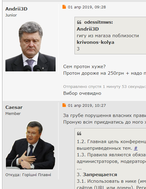

sdhkb
Звідки: Украина.
Caesar
Это ж первое апреля :)
