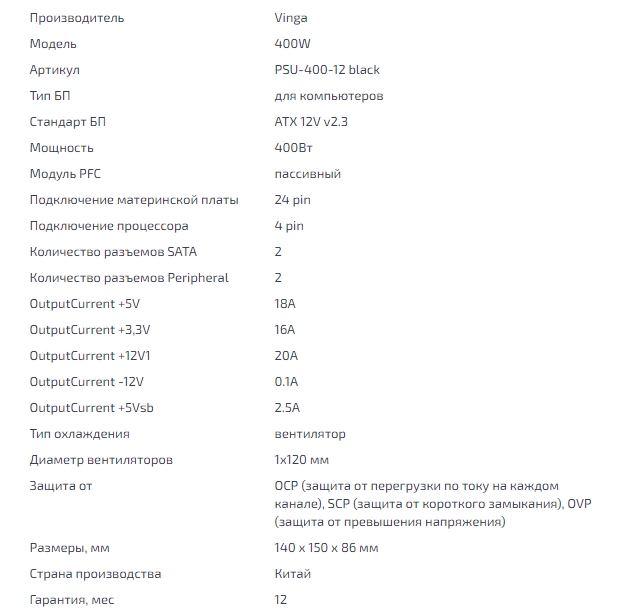

Народ, а с дешевыми Vinga кто-нибудь сталкивался? Хочу купить VINGA PSU-400-12 BLACK (400W), потому что не дорого, 376 грн. У меня сейчас вообще стоит некий Winsys 400W, хуже же не будет? Просто шумит сильно (даже после чисток и смазок), а замена вентилятора не выйдет дешевле. Конфиг: AMD A4-6300, 1хDDR3-8ГБ, 1хHDD500гб, без видеокарты. Будет апргрейд плюс SSD и еще один модуль ОЗУ.

sdhkb:VINGA PSU-400-12
Дешевий тому, що нічого "зайвого" всередині немає - лише те, звісно, найдешевше, без чого він взагалі не запрацює.
Будь-який БЖ, дешевший за 30$, швидше всього, виглядатиме як Codegen 15-річної давності - без вхідного фільтру, без APFC, з трансформатором, як у чесної 300-320-ки - на знімку Vinga 500W (VPS-500-120)

БП на 400в судя по наклейке на нем. Если он еще ничего, то чем покупать самый дешевый Vinga лучше я поменяю вентилятор. Чифтек я имел ввиду этот Chieftec GPS-600A8 600W. Он конечно дешевле 600 ваттного протона, но там всякие защиты тоже есть, для не игрового ПК сойдет думаю. Но это потом.
В будь-якому випадку особисто я Chieftec останнім часом нікому не раджу
Кстати почему? Я почитал gecid, вроде как чифтек описывают как что-то среднее. Да и по цене гораздо дешевле сисоников с бикваетами.
