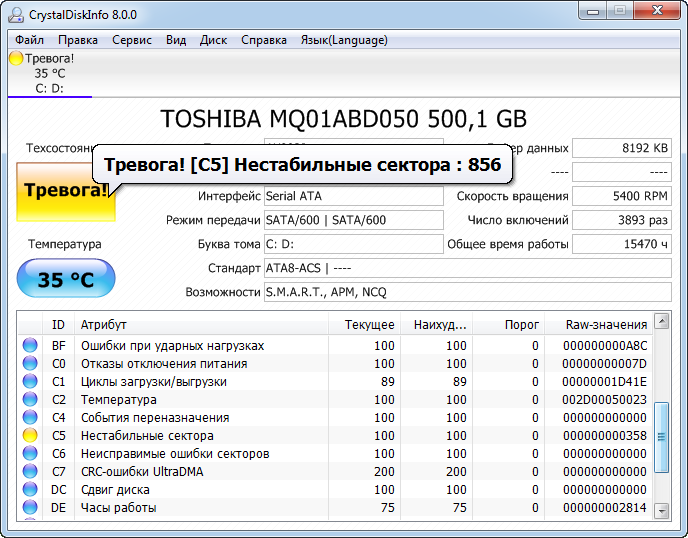

ЧАЭС
- Звідки: Украина
Привет,Пользуюсь этим HDD в Ноутбуке на протяжении лет так 5,глючит иногда,с момента покупки "Трещит постоянно"(но не громко)когда фильм скачиваю с торрента(или игру)то 7 ошибок хэша,то 11,по разному(не докачивает то 50 мб то 150 мб)но не суть,при "перехешировании хэша"(что бы докачало,то что не докачалось)ноутбук "НАМЕРТВО" залагивает,вообще,даже ctrl+Alt+Delete НЕ заходит,ноутбук выключаю по сути Зажатием кнопки питания(очень уже много так раз делал-HDD прости-Сам ВИНОВАТ)
вообщем,дальше как можете видеть,В Victoria оно не идет почти вообще(на 0.1/0.2% спустя 5 минут +-)ошибок просто ОЧЕНЬ много,Я вижу.разделывать/скрывать,я буду целый год это делать...(бэды)Remapp почему то ошибки одни пишет,Я думал,он хоть может бэды востановит(знаю,что это не так называется,но я забыл как правильно)
Помогите пожалуйста,сделать этот HDD как можно "Новым",если это реально,ибо денег даже нет у меня купить какой то на 500 Гб Б/У HDD "Нормальный"(Здоровье Хорошо)
Я в HDD вообще почти не понимаю.помогите.Выкидывать не буду,как минимум,еще пол года им буду пользоватся.
Слыхал Я,что может мне Victoria залить на флэшку,и проверить не из системы,и сразу выберу Remapp,как думаете,шото изменится ?помогите.выручайте.
Rex
ЧАЭС
Уважаемый, вашему диску гаплык. Копировать ценную инфу на другой носитель и менять диск. Без вариантов.
Там 2700 ошибок при ударной нагрузке. Это когда перегрузка диска превысила допустимое значение (уронили, "аккуратно поставили", бегали с ним во включенном состоянии и т.д.).
Ну и нестабильный (читай - битых) секторов 856. Никакой ремап в этой ситуации не поможет.
ЧАЭС
- Звідки: Украина
капець,вы правы,использую ноутбук очень часто(ношу,ставлю)ох уж эти HDD,какой же хлам.пошел данные на флэху копировать,и буду пока так пользоватся им,пока не накоплю на дешман SSD по типу(KingSpec).за этот HDD хоть на бутылку хорошего винца можно интересно продать(грн 250 или я ЗагылывRex:ЧАЭС
