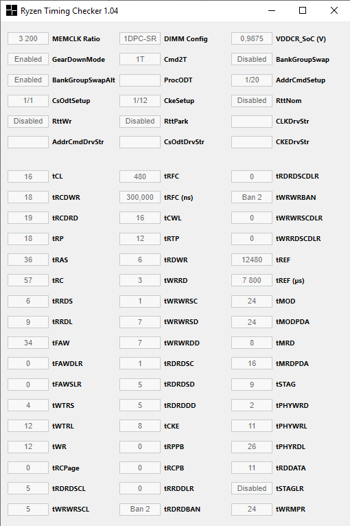

Ну 10 минут линкса это несерьезно. За 10 минут проц и не прогреется то толком. У меня, когда тайминги понижал, ошибки в residual иногда появлялись только через полчаса линкса.
Планка одна микрон кстати тоже, одна хайникс. В итоге остановился на cl16-19-18-36-57 1T, при 3200МГц.
Затестил с разными настройками памяти производительность в гта5 встроенным тестом. Разница между 3200cl16 3200cl18 2400cl16(сток) в пределах погрешности. Грустно. Какой то разгон ради циферок получается, без результата.
корпус не очень в плане вентиляции просто :-/ но на полчасика поставлю стресс-тест, все равно в реальных условиях проца особо нечем грузить....
и еще с субтаймингами поиграюсь немного, +2-3% ПСП может выжать получится

Для Микрона у меня вышло вот такое экзотическое чудо:
3200 16-19-8-15-28-1T. Напряжения не подбирал, вторичные / третичные не бустил. Только частоту и основные задержки. При этом всё (включая LinX) работает :rotate:
19 не опускается никак :-(

acm_fan:Для Микрона у меня вышло вот такое экзотическое чудо:
У меня тоже trcdrd ниже 19 никак при 3200 не опускается, а снижение остальных таймингов без него не даёт значительного прироста (тест кеша и памяти aida64).
Попробуй так же занизить (как вижу чипы одинаково капризные), надеюсь ПСП выростет немного.
А у Вас думаю что trc и trfc можно и пониже поставить...
в регистрах sm_bus записывается только то что мы ввели в оболочку и соответственно RTC читает ненастоящие настройки (и тафун тоже)
второй нюанс это то что контроллер памяти корректирует тайминги сам, то-есть эта аномалия в 8ку по tRCDWR будет скорректирована до tRCDRD или до значения , которое посчитает правильным наш КП
третий нюанс что существует много отладочных биосов, в которых нет банальной защиты для полей (можно ввести архинизкие тайминги)
я сам на таком частенько попадался да и Reous , который публиковал пресеты для Hynix CJR :)

python:Skiff93
этот феномен имеет название джиттер
поясню, в лабораториях тестовые стенды работают при определенных условиях (окружающая температура / электромагнитные помехи )
мы же в своих корпусах можем сделать дичь, и при достижении определенных температур возникает джиттер, на памяти потеря стабильности при 52 градусах, к примеру. Безусловно есть влияние на стабильность и от температуры самого PCB , потому первое главное условие это просторный продуваемый корпус + индивидуальное охлаждение на оперативную память
