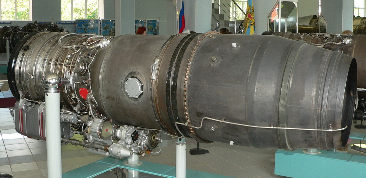

Всё от воздуходувки зависит, например
- вот такая
