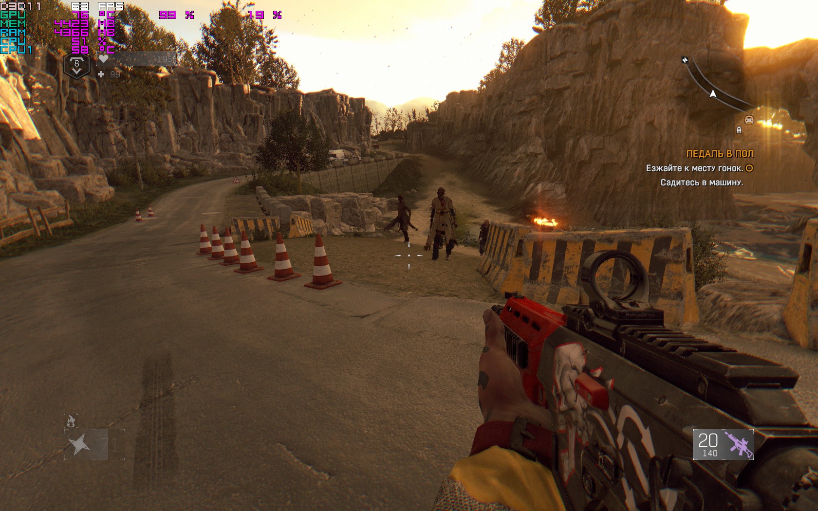

Впервые стал владельцем Радеона .Требуется так сказать просветление по sapphire rx 580 nitro+ 8gb special edition пока вкладываюсь в 14 дней для возврата. Первым делом проверил в AIDA64( в аиде минут 30 тестил в фурмарке поменьше) и еще Fur mark.Все как бы норм не вылетов ни ребутов не сбасываний частот( как чипа так и памяти нет)полет нормальный НО какже без НО. В стоке без стороннего ПО температура подымается до примерно 74-77 в вертушки выше 25%нераскручиваются при включнном Автобернере все в порядке температура не выше 60 в фурмарке побольше все вертушкики крутятся по настройкам автобернера .Cледующим этапом была dying light и тут через минут 10-ть начал зеленеть экран (вернее текстуры в игре ) температура приближалась к 80 и возможно выше а вертушкам пофиг 25% и все .С включенным Автобернером все в порядке температура 54-56 вертушки крутятся примерно по температуре.Хотелось бы знать это для AMD Нормально купить за 10 штук карту и пользоватся сторонним ПО. был владельцем пары карт Nvidia они с коробки работают без проблем.Все тесты делал на переустановленной винде дрова последние.Еще есть вопросы по поводу питания в AIDA64 Стрес тест в вкладке(currents) gpu vrm кривая слишком и во вкладке (power) тоже gpu и gpu vrm тоже скачут как то сильно во вкладке voltage все ровно паралельно мониторил в GPU-Z сенсор и HWINFO64все также как и в AIDA64. nvidia точно держала графики ровнее не давно менял блок на seasonic bronz делал тест в AIDA64 графики у нее были намног ровнее.Наврядли все дело в драйверах или в блоке. Вот и хотел узнать это нормально для моей карты или стоит всетаки ее отдать пока вкладуюсь в 14 дней.

https://avr-group.com.ua/kompyuternaya- ... m_content= карту взял здесь была на 500 дороже . Вообщем поиграл немного в зелень ни разу не ушел тупо черный экран и звук репит .Три раза вырубило примерно все три около 76 градусов (не хочу закидывать много скринов а то незнаю как их в спойлер положить ) после отклучения fan speed примерно минут 15 результат первый скрин и дальше буквально через две минуты уже вырубило вентиляторы 19- 20 % они без автобернера не хотят разкручиватся максимум до 25% а на втором скрине с включенным fan speed (на стройки автобернера родные ни чего неменял ) можно хоть до утра. В мониторинге показатели с автобернера и HWinfo64

А что на скринах мы должны увидеть?
