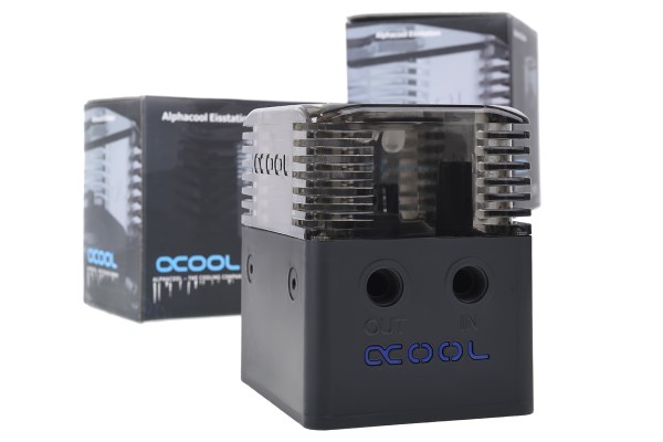

Для такого решения место как раз может и найдётся, которое очень облегчит жизнь:
но нужно знать точное расстояние.
Поэтому я бы не спешил говорить про "вообще".

Cyberdyne
А мне вот эта штуга понравилась
Отправлено спустя 1 минуту 50 секунд:
Давненько на нее смотрю... есть в плане проект один.
