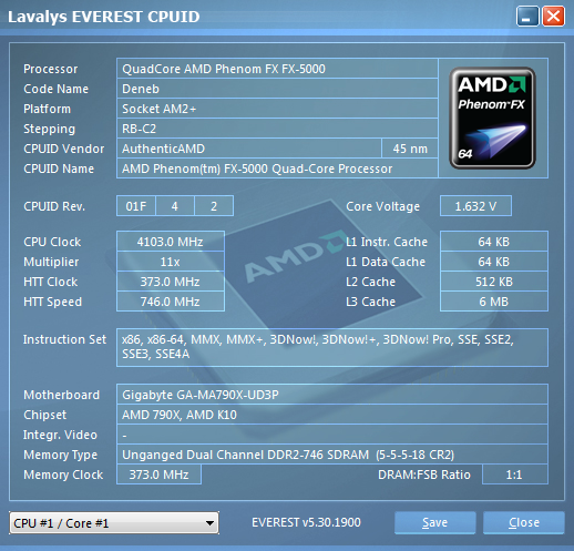

Потиранил с изученим матчасти, заявляю, все упирается не в процессор, мною были куплены два экземпляра у Пашачура и Большого Бобо, процессоры бомба, во всех моих выкладках напряжения завышены для исключения наговора на проц( смело можно на 1.525 запускать), замена одного проца на другой вообще ничего не дает, так же заметил закономерность разгона шины от температуры радиатора северника(датчик у меня там висит), при t=60 - 350, t до 40 - 360, 373 смог выдавить при темпе до 23 гр., пришлось блок на улицу вытащить, за сим пока дальнейшие опыты прекращаю, пока не поменяю память и охлаждение, уж больно стакер не удобно во двор вытаскивать

Попробовал сегодня OCZ XTC Platinum OCZ2P11502G 2 Гб*2, ничем принципиальным на данной матери в разгоне от Доминатора 8500 2 Гб*2 не отличаются, хотя разгонный потенциал у них выше, но кривые множители сводят все преимущество на нет
Добавлено спустя 6 минут 24 секунды:
АндрейИМ
- Звідки: Луганск
Тест в догоночку в категории "игровой профиль", пока не поставлю воду, буду доводить именно его
а так же для сравнения
Четко видно преимущество частоты памяти над таймингами и даже более сильный разгонн процессора не помогает
ИМХО
ИМХО

Скрин поправил, НТ задрата по максимуму, у нас разные множители, с моим 11 на камне до твоего далеко, множитель НТ у меня 8 максимальный. Кстати, на какой памяти гоняешь?stepan:АндрейИМ
подыми НТ. производительность подымется. я за счет таймингов и НТ смог из 910 вот сколько выжать.
п.с. на втором скрине ничего не видно.
