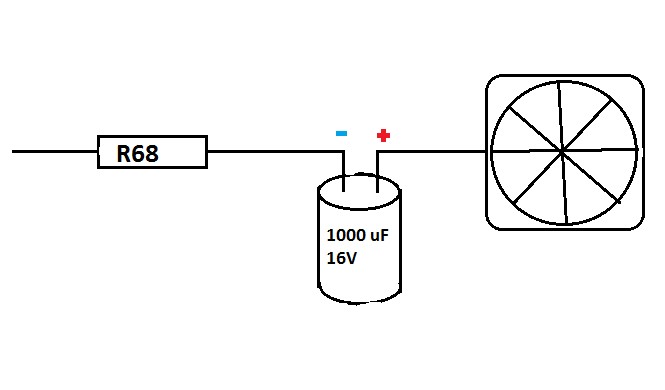

Правильно ли я понял, способом как на рисунке надо. А то надоело вентилятору периодически помогать стартовать.kot@work:Халтура!+Pashtet+:ALBERT
https://www.overclockers.ua/blogs/blog/cooler/227.html" target="_blank![]()
Надо было взять 47-68 Ом / 2Вт резистор, и параллельно ему включить конденсатор 1000-2200 uF/16V.
Зачем?
Не все вентиляторы стартуют, будучи включенными через 68 Ом (или даже 100 Ом). В начальный момент времени конденсатор разряжен, соотв. стартовое напряжение, подаваемое на вентилятор - 12В. При таком воздействии крыльчатка трогается с места без проблем. По мере заряда конденсатора напряжение на нем растет, на вентиляторе- падает, соотв. падают обороты. В конце этого переходного процесса обороты вентилятора определяются:
1) резистором
2) током, потребляемым электромотором
Если крыльчатка очень тяжелая, может понадобиться увеличить конденсатор.

kot@work
- Звідки: Запоріжжя
нетILLUSION: Правильно ли я понял, способом как на рисунке надо
берешь 1 ножку конденсатора соединяешь с 1 ножкой резистора, а 2 ножку конденсатора с 2 ножкой резистора. Разрезаешь питающий вентилятор провод "+12В" (не черный). В разрыв провода впаиваешь полученную конструкцию, так что-б полоска на корпусе конденсатора ака "минус" смотрела на вентилятор.
