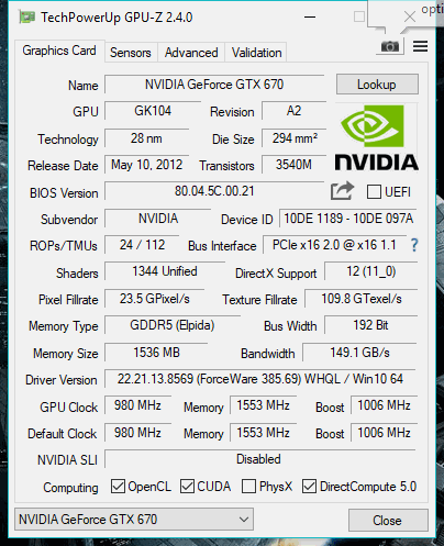

Доброго времени. Купил видеокарту Б\У, открыл ГПУ-З, а там вместо заявленых 2гб только 1.5. Плюс шина вместо 256 - 192. Биос видеокарты перепрошивал - бестолку. Так же с биосом материнки. Блок питания Chieftec 500W, вроде тянет. Прошу помощи,так как не знаю,что делать. Перепробовал практически все варианты,даже банальную переустановку виндовс, драйверов с полным удалением.

тут скоріше gtx 660ti по параметрам чим 670 а вот чому памяті 1,5гб загадка можливо китайский гібрид, для того щоб точно ідентифікувати потрібно зняти охлад і глянути чіп і память

Вендор Inno3D GTX670 ichill 2GB. В играх максимум 1.5гб видопамяти.

нет, потоковых тут 1344Death:мож оно

Действительно похоже на 660ti. Снимите охлаждение, и посмотрите сколько физически распаяно памяти

разобрать и на печатную - глянуть ( если все чипы памяти стоят , то лини в самом чипе отвалились), либо это именно - GTX 660 Ti![gigi :gigi:](./images/smilies/gigi.gif)

вперше бачу але це здається звичана 660ti на 1,5гб

Это 660TI судя по GPUz , походу с переклеенной наклейкой. Но почему 1.5гб , а не 2.
Совпадение под 660ти --все ! кроме обьема памяти
