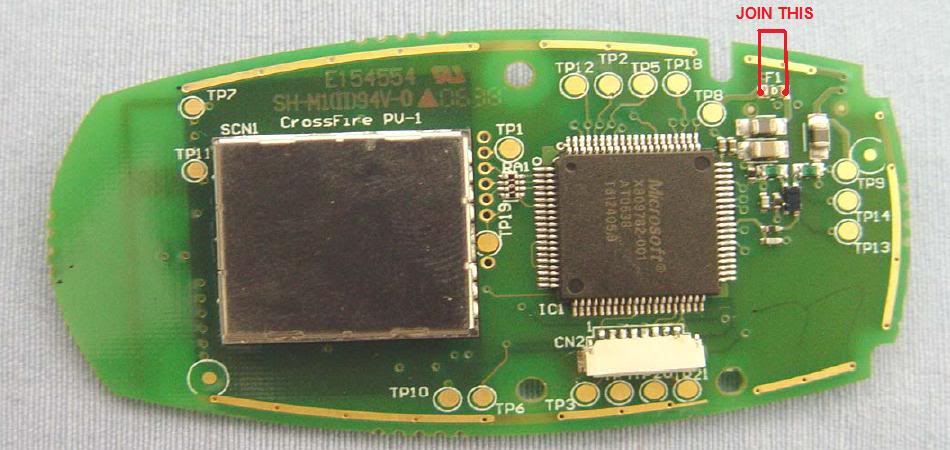

Начну с того как перестал работать ресивер, при включенном компьютере отсоединил ресивер а когда снова его подключил он перестал подавать признаки жизни (зеленый светодиод перестал гореть, в диспетчере устройств он не отображался), оказалось что проблема в предохранителе во входной цепи питания.
Фото ресивера в разобранном виде:
Ремонт заключается в том что надо закоротить предохранитель который находится на обратной стороне платы, нанести на него немного припоя сверху.
Фото после ремонта:
После проделанной манипуляции можно подключать ресивер к компьютеру, должен загореться светодиод, надеюсь что данная тема будет полезна, всем удачи.

предохранитель горит не просто так! это первое.
Во вторых ,
Tombolini:Ремонт заключается в том что надо закоротить предохранитель который находится на обратной стороне платы, нанести на него немного припоя сверху.
:facepalm: :facepalm:
В следующий раз выгорит "ВСЕ" , но не "предохранитель".
Эта тема из раздела "вредные советы".

Crossbow:предохранитель горит не просто так! это первое.
Просто так. Там используются очень гнилые планарные преды. Майкрософт во всей красе, фигли.

:super: Дякую, закоротив та запрацювало
