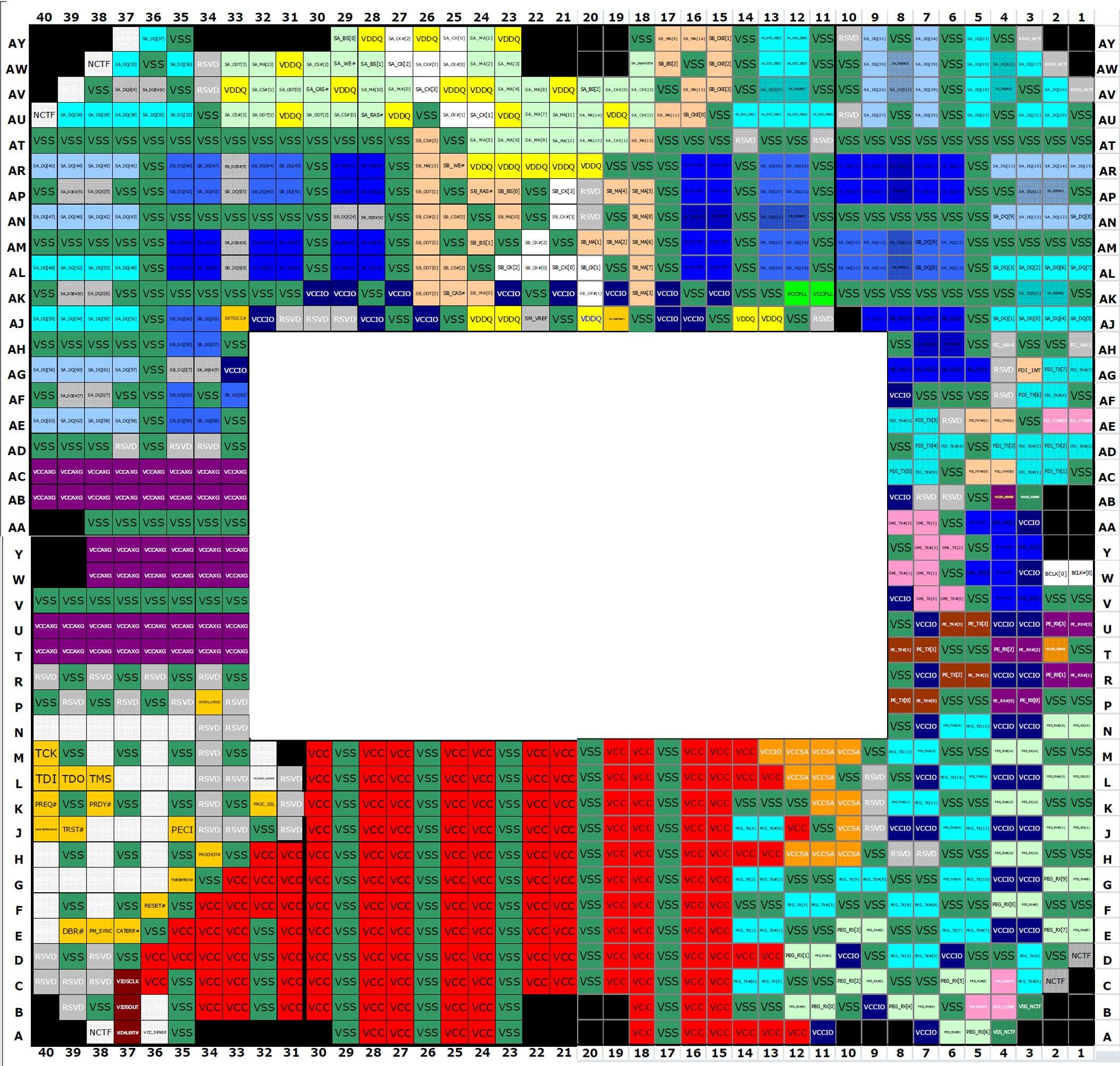

Наскільки це критично ?
Просто хочу купити сист.блок з цим процесором, але мені він особливо не потрібен, планую його замінити на інший.
Чи можуть бути з ним проблеми в подальшому ?

А сейчас проц работает? Нужно распиновку смотреть, но если это нужный контакт, и проц без него не стартует, то покупка очень рискованна. У меня был проц с оторванными контактами, никто его не восстановил.

На даний момент робочий. Каже 2 роки працював без проблем ...Andrey2005:А сейчас проц работает? Нужно распиновку смотреть, но если это нужный контакт, и проц без него не стартует, то покупка очень рискованна. У меня был проц с оторванными контактами, никто его не восстановил.
jimbo
Кажись это земляной контакт. Их там вагон, не критично абсолютно.

Раз работает тогда бери. И судя по распиновке это земля, можно еще десяток отковырятьiwojima:На даний момент робочий. Каже 2 роки працював без проблем ...

мені здається шо пін SB_DQ[37] це контакт на ддр3

На платі стоїть 2 планки по 4 гб, працюють нормально ...strannik18:мені здається шо пін SB_DQ[37] це контакт на ддр3

Мне кажется ты отзеркалил распиновку не в ту сторону. Ты думаешь что этот контакт на распиновке слева вверху, а мне кажется что слева внизу. Сравни пустые контакты вдоль нижней и верхней граней с распиновкой.strannik18:мені здається шо пін SB_DQ[37] це контакт на ддр3

G28 VSS

G29 же
но сути не меняет

Да, пысяв одно а получилось другое, чуть в заблуждение не ввёл, 29 ряд столбец "G"
+- = какая разница

Ногтем шкрябали, хотели остатки термопасты счистить...
