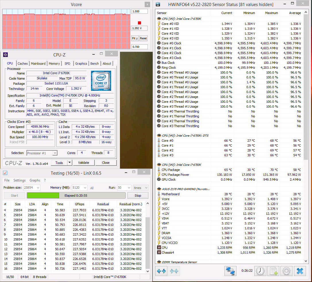

Дошли руки и до моего 3570k, который скальпировал Геннадий.
Оверклокер из меня не очень, но что-то смог :)
Железо и термоинтерфейс: Asus P8Z77-V Pro, 3570k, Kingston HyperX blue 1600 MHz, Zalman Optima, Gelid GC-Supreme. Метод разгона с помощью offset, все энергосберегающие режимы включены. 4.5ГГц взял на 1.3-1.31В (в разных прогах по-разному показывает, хотя в cpu-z выше 1.288В не видел). Температуры на скрине ниже.
Собственно дальше не гнал, потому как вроде надо энергосберегающие режимы отключать?! Да и смысла нет, потому как охлад не из лучших (хотя вполне справляется) ;)
В общем, еще раз поблагодарю Геннадия за отлично проделанную работу :beer:

Всегда пожалуйста :beer:
