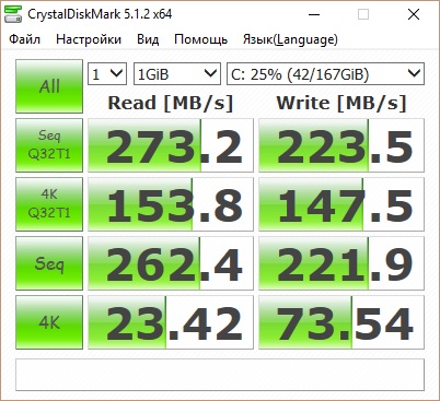

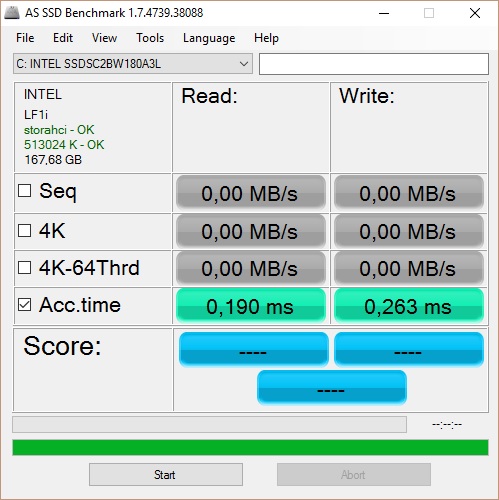

Имеется ccd intel 520 и мать Asus p5q turbo (sata2)
ACHI и TRIM включены. Питание и Сата кабель норм.
В чём проблема?

Я в обзоре вижу другую компоновку портов САТА - http://ru.gecid.com/mboard/asus_p5q_pro_turbo/?s=all" target="_blank
Не могу понять, куда этот порт подключен, оффсайт Асус лежит.
Если проинсталлирована ОС от 7 и выше, то при форматировании диска выравнивание произойдет автоматически.

попробуй затестить через hd tune pro, random access режим/случайный доступ.
будет нагляднее видно, где затык
xeon e5450 (400 шина 3.6)Fishnya:да, оно.
что там с камушком? он не в режиме энергосбережения на пониженной частоте?
Может пригодится. Энергосбережение выкл.STR:xeon e5450 (400 шина 3.6)Fishnya:да, оно.
