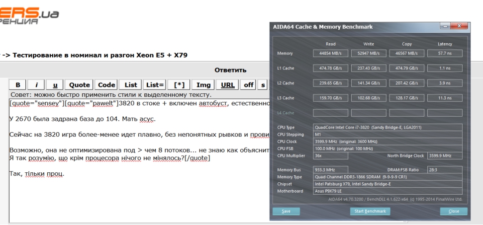

3820 в стоке + включен автобуст, естественно. Охлаждение ноктя д14.
У 2670 была задрана база до 104. Мать асус.
Сейчас на 3820 игра более-менее идет плавно, без непонятных рывков и провисаниний.
Возможно, она не оптимизирована под > чем 8 потоков... не знаю как объяснить по-другому.

sensey
- Звідки: Бандероштат
Я так розумію, що крім процесора нічого не мінялось?pawelt:3820 в стоке + включен автобуст, естественно. Охлаждение ноктя д14.
pawelt
- Звідки: Сумы
Так, тiльки проц.sensey:Я так розумію, що крім процесора нічого не мінялось?pawelt:3820 в стоке + включен автобуст, естественно. Охлаждение ноктя д14.
