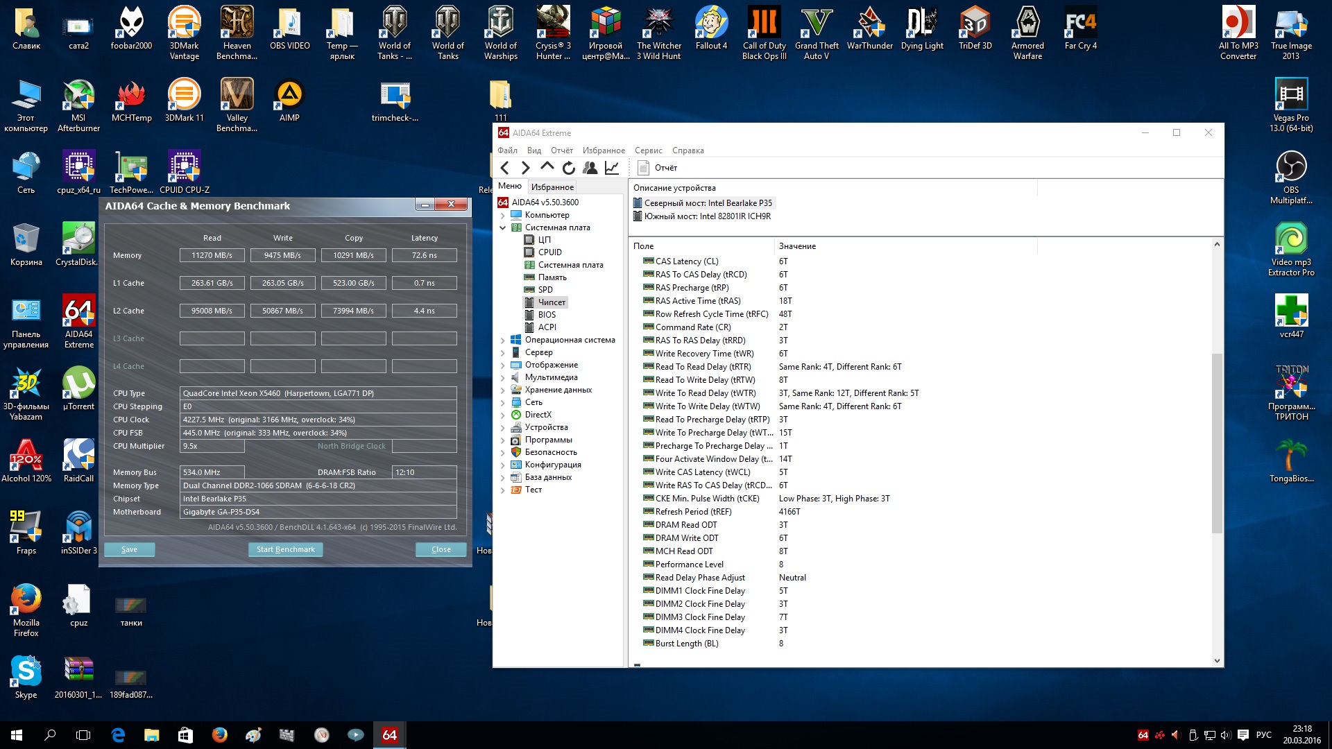

Clever:Народ, в WIN10 производительность процессора в 3Dmark, Cinebench упала процентов на 10% по сравнению с WIN7, у всех так, это норма?
есть такая фигня ,мы на оверах ру это вычислили ,очень падает скорость кеша л2 запись примерно на -15000 а копированние на 20-25000,причину пока не выяснили,от этого и хуже результаты во всех 3дмарках :spy:
вот как у людей на такой же шине и меньшей частоте проца !!!!
Зображення
а вот как на десятке !!!
Вкладення

может Вы нам с проблемой падения производительности проца поможете? :-/
Makc1968UA
Звідки: Донбасс
avtoelectrik
Легко! Не заморачивайтесь с этим циферками в бенчах и вас попустит! Пользуйтесь новой ОС без оглядки на пластмассовые циферки... :gigi: У меня только последние 4 месяца одна ОС на компе - 10-ка. До этого было две - 8.1 и 10-ка, разницы или падений производительности не выявил. Компы нужно иметь современные, чтобы если вдруг пару процентов даже и потеряете в производительности, то на глаз не заметите. :-P

Makc1968UA:avtoelectrik
Это просто гениально, пойду завтра за новым компом, а через пол года ещё раз обновлю, чтобы современненько было, а то вдруг на глаз замечу падение производительности :facepalm:
avtoelectrik
Звідки: Рівне
exhh
так его на глаз не заметно !!! :gigi: а только в тесте аиды и физикс в 3д марке,мне один местный доказывает что нужно вин 7 и 4гб быстрой(1200 у него) озу ну и видяху с 3-4 гб чеб заместить недостаток оперативы ....потому что с 4мя планками ддр2 моей (1066) видите ли не 5900 попугаев а 5380 ,и еще при всем этом эти 5900 у него в 7рке а а 5380 у меня в десятке ,но уже на куче видео в ютубе видно что в 7 именно эти марки и аида показывает результаты выше,но в реальных играх фпсы у многих ютуберов одинаковы....
вообщем спор уже на двух сайтах по этому поводу :D
