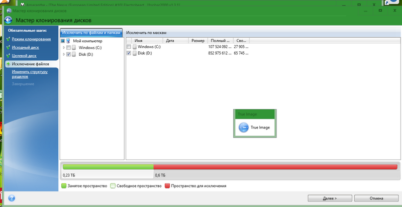

Эта хрень вобще работает? Акронис ТИ 2015 из комплекта к круциал МХ200.
Час не ответа, ни привета.

Unex:Эта хрень вобще работает? Акронис ТИ 2015 из комплекта к круциал МХ200.
Отвечу сам себе. Можете отдать ключ от этого УГ своему врагу. Скачал триал версию Парагона и все перенес быстро и без проблем.
