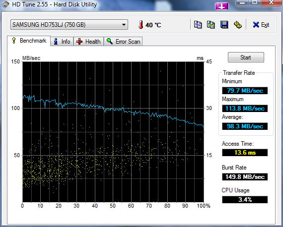

приветствую,у меня стоит рейд 0 на отдельном контроллере из 2-х 160-ток и отдельный винт на 750,так вот ради интереса протестировал сейчас хд тюном,и вот что получилось :eek: .получается смысла от рейда почти вооще никакого.и ещё,ткк моя мать не поддерживает рейд всё ето дело сваял на STlab A-341,а сейчас меняю мать на максимус формулу и собираюсь делать на ней рейд с етих же 160-ток,есть ли смысл,или продать и взять одноблинник на 500 гб?

pushyk
Поставишь рейд на новой маме, и посмотришь, поменяется ли скорость
pushyk
Звідки: Звідки і всі
Gatya ну да,самое разумное решение :beer: . причем на рейде вроде бы ускорилась загрузка винды (ставил на 750-ку пробегало 7-8 полосок загрузки,на рейде 3-4),а вот линейная скорость у меня не ахти вижу по приведенным вами ссылкам.и ёщё,обьем кеша на дисках играет какую-то роль в рейде или нет?
