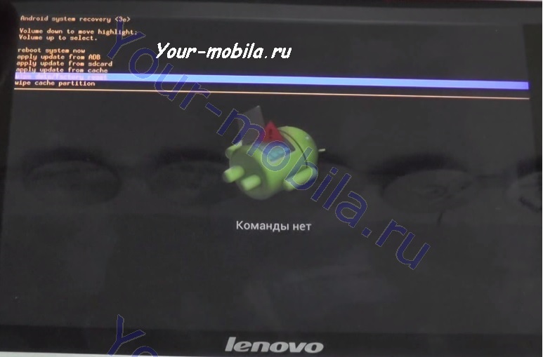

помогите разобраться с планшето-телефоном. После удаления программы начала вылазить ошибка(на фото видно), никак не могу ее убрать. После нажатия на ОК она моментально вылазит опять. Сделал ХардРезет, результат на фото. Комп при подключении шнуром не видит устройство и ни как не реагирует на подключение, но на аппарате зарядку показывает.
Добавлено через 25 минут 41 секунду:
При сбросе настроек я выбирал "wipe data/factory reset", а что будет если выбрать другие варианты?

походу удали системную программу разблокировки телефона.
Первый вариант: перепрошить планшет аналогичной/новой/кастомной прошивкой.
Второй вариант: если была включена отладка, попробовать через ADB Shell закинуть через консоль удаленный *.apk файл, который можно выдрать на ПК с прошивки вашего планшета.

не уверен по поводу отладки, но разве после хардрезета она не отключилась бы? ведь на заводских настройках отладка отключена.miroslav_mm:походу удали системную программу разблокировки телефона.
Как перепрошить его, если он не определяется компом? есть слот для микроСД. бросьте пожалуйста ссылку "перепрошивка для чайников" модель Tablet PC IdeaTab A3000-H Name:60030
Добавлено через 3 минуты 24 секунды:
На 4ПДА официальные прошивки только через ПК, а не официальную можно через РЕКАВЕРИ. Что это такое?
Добавлено через 1 час 23 минуты 50 секунд:
долго искал, скачал прошивку для установки через рекавери, залил на СДкарту, но сразу после начала установки пишет "Installation aborted-ошибка". подскажите что делать, может нужно zipфайл самой прошивки переименовать, когда шил биос видео карты там нужно было переименовывать
