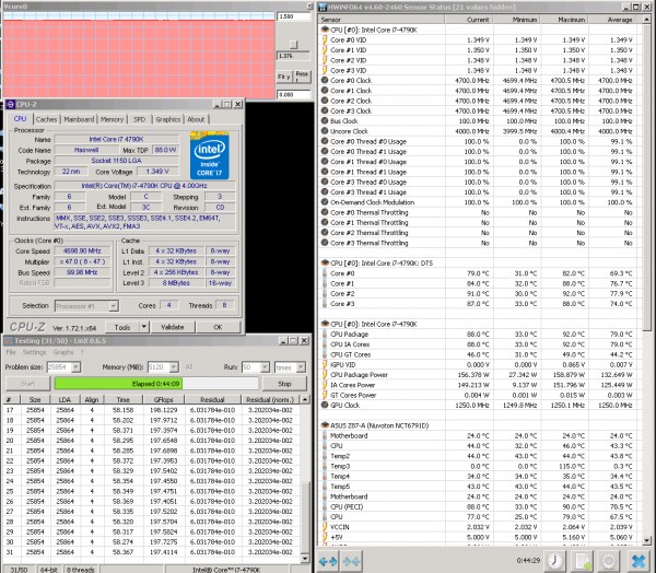

autoklon
Ваш 4790K
4700 при 1.375в будет стабилен

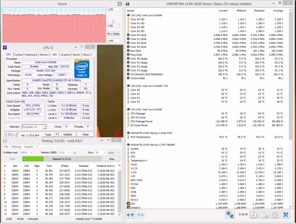

Алексей ваша система на скайлейке
6600K на GA-Z170X-Gaming 3
4700 при 1.4в в линкс 065 бегает, 65 гр под ноктей Д14 после скальпа, чистых 25 гр разницы
Мать далеко не под разгоны, биос то отдельная история :)

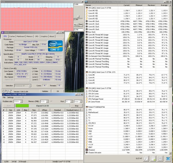

Влад твой 3770K
4700 стабилен будет при 1.375в, 4800 в линксе минут через 15-17 ошибка вылетает при 1.44в, вот такой интересный камешек
