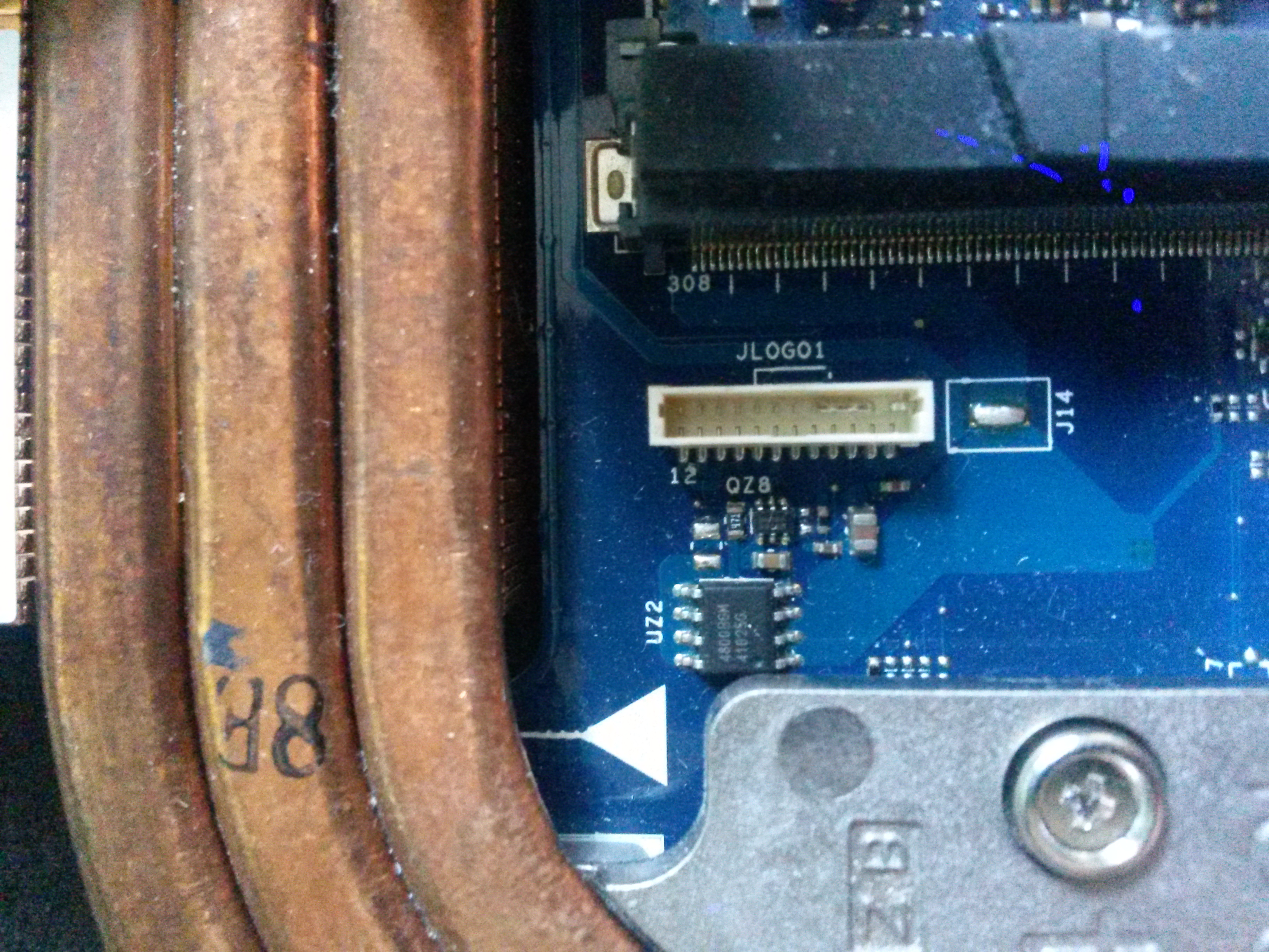

Народ помогите,беда случилась.Пропала подсветка на крышке ноута,логотип и задняя сторона.Переустановил Command Center,крышку определил под восклицательным знаком при нажатии кнопки синхронизировать выдал такую надпись "В столбце "Action TypeID" не допускается значение равным nulls"?Что делать?Кто сталкивался?

Вполне возможно, что отошел шлейф, попробуйте подергать, разобрав ноут. Побалуйтесь с переустановкой биосов через дос, может более свежая версия все исправит. Вы удаляли проги с чисткой реестра или банально через установку/удаление?

Удалял с чисткой и папок и реестра.Началось это всё ещё на win 8.1 перекачевало на win 10.Было обновление а не полная переустановка.
Биос самый последний стоит.Разбирал,чистил его сегодня.На экран идут 2 кабеля,один толстый на крепления это на дисплей сам я понял,а второй более мелкий под шлейфом сли,дёргать при включенном не пробовал но в контактах уверен.Либо какой-то контролёр подох отвечающий за подсветку на крышке,либо программно,я не эксперт,это моё мнение.Поэтому прошу помощи не хочется переустанавливать всё с нуля(И в гарантийку не хочется нести,ибо долго они его там мусолить будут(

Все спасибо за помощь,но я сам был виновником этой ситуации.Не знаю как так вышло,но получилось так,что я погнул ножки в разъёме,причем 4 все остальные нормально стояли.Сейчас разбирал и дисплей и ноут опять и решил проверить вход.т.к. и кабель и всё цело.Если какой контролёр полетел бы,вся подсветка не работала-бы я так думаю.Ща где-то было фото.Выпрямлять замучился ибо могли отломаться.Но всё обошлось.Вот как бывает а...Сколько ноутов было,сколько ремонтировал сам и разбирал и собирал,но,что-бы так,впервые)))

Советую выпрямлять ножки иголкой шприца. Конец там косой + сама иголка выгнутая изнутри (в круг). После того, как решил бесплатно почистить ноут знакомого и в итоге пришлось разгибать пин от LVDS коннектора я теперь оочень внимательно буду смотреть и вствлять в такие порты.
