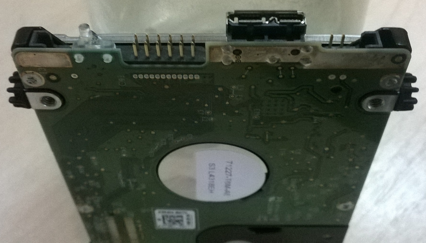

Есть внешний жесткий диск WD Passport Ultra 1Tb, уже не на гарантии.
С недавних пор он может работать только при подключении к порту USB 3.0, через любые порты USB 2.0 почучаю "USB устройство не опознано", определяется как неизвестное устройство. Пробовал другой кабель USB 3.0, micro-usb, другие компьютеры - никаких изменений. SMART показатели в норме. Смущает область на фото, небось она всему виной (выгорела как будто).
Кто нибудь с таким сталкивался? Его можно как-то восстановить? Походу ему прямая дорога на внутренний USB 3.0 и жизнь в роли файлопомойки :-/

скорее всего не жесткий виноват, а микросхема, которая стоит в кармане: Sata to USB
попробуйте в другом кармане
на фото банальный перегрев

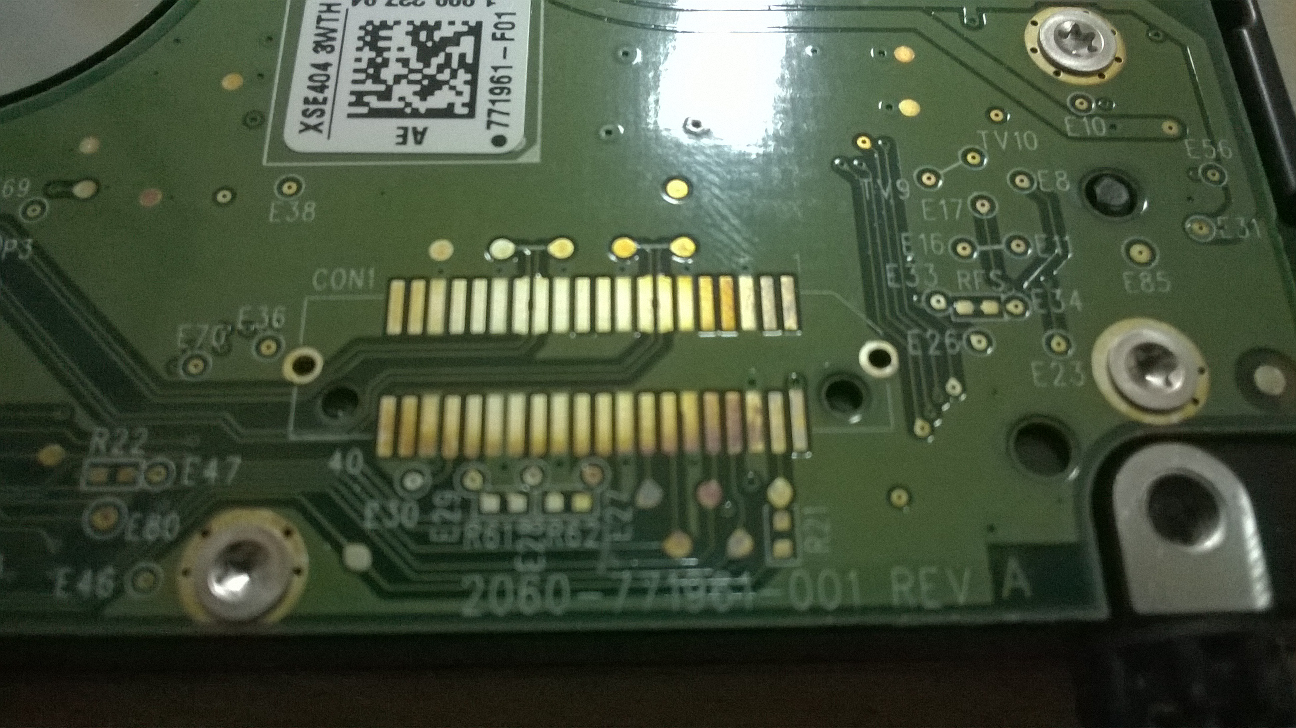

StingerYar:Смущает область на фото, небось она всему виной (выгорела как будто).
Это не страшно,ничего там не выгорело.. Просто немного подокислилось..
Для успокоения души,можно снять плату и протереть ластиком контактные площадки...
