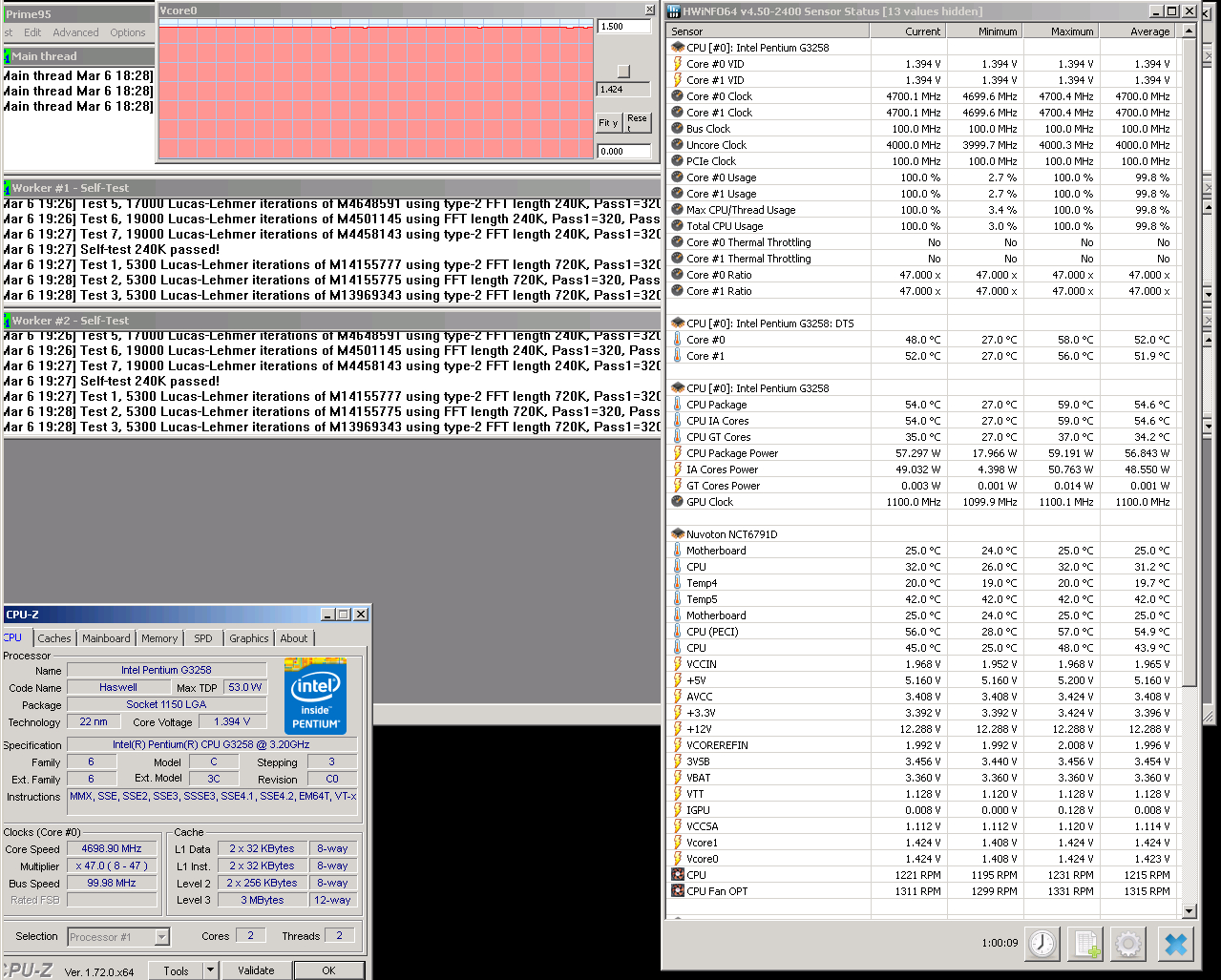

Ваш G3258
4700/4000 ядро/кэш соответственно при 1.39в, 56 гр в линксе 065
Для прайма накинул напружки чуток, 1.42в (с запасом)
Для 4800 не хватает 1.42в - синька в винде после загрузки через 10-20 секунд, при запуске процессов. Ни о какой нагрузке речи уже не идёт
Камешек очень неплох, были такие что 4500 не могли держать при 1.42в, а данный экземпляр бегал 4500 при 1.315в
Под башенку типа оптимы или перформы в полном пассиве, на 4700 - его режим :up:

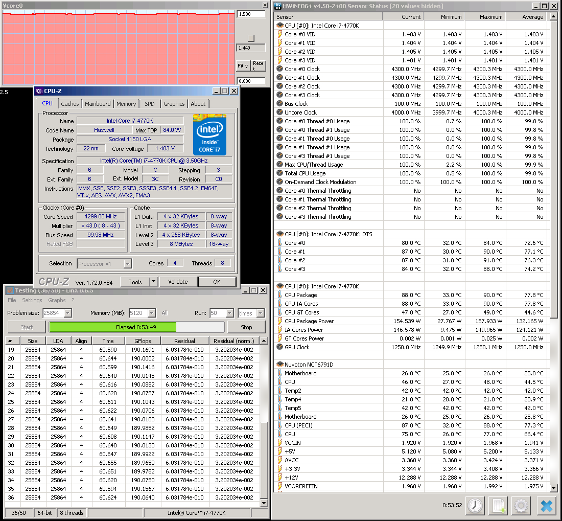

Ваш 4770К
Для 4300 требует 1.43+в, пожалуй самый прожорливый камень что в руках держал.
При этом авто напруга например для 4500 в пределах хорошего середнячка, 1.28в - но даже загрузки системы нет, только биос
Могу предположить что деградация (эксплуатировали например на автонапряжениях при разгоне), или такой вот экземпляр сам по себе

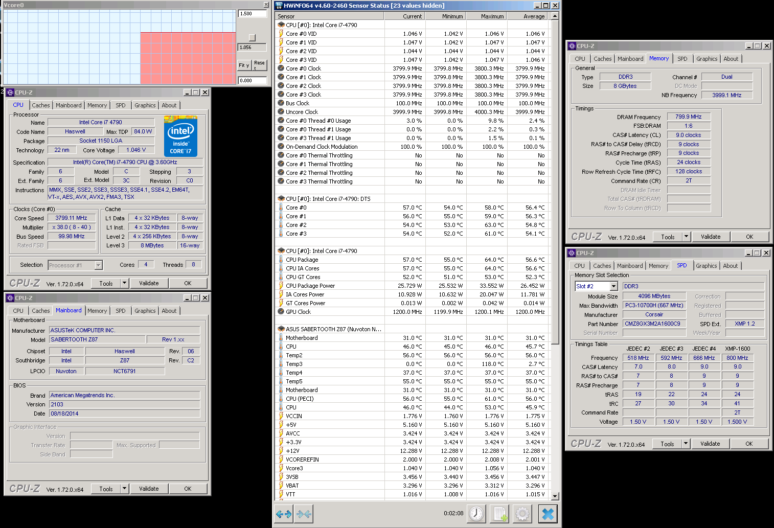

Shaolin_Style
МП запустил, ножки подтянул, твой камешек 4790 бегает на ней.
Видеовыходы работают на встройке, все слоты памяти тоже, двуканал работает
Кулер боксовый от пенька - в простое 50+ гр :D
По скальпу: надумаешь - сделаем

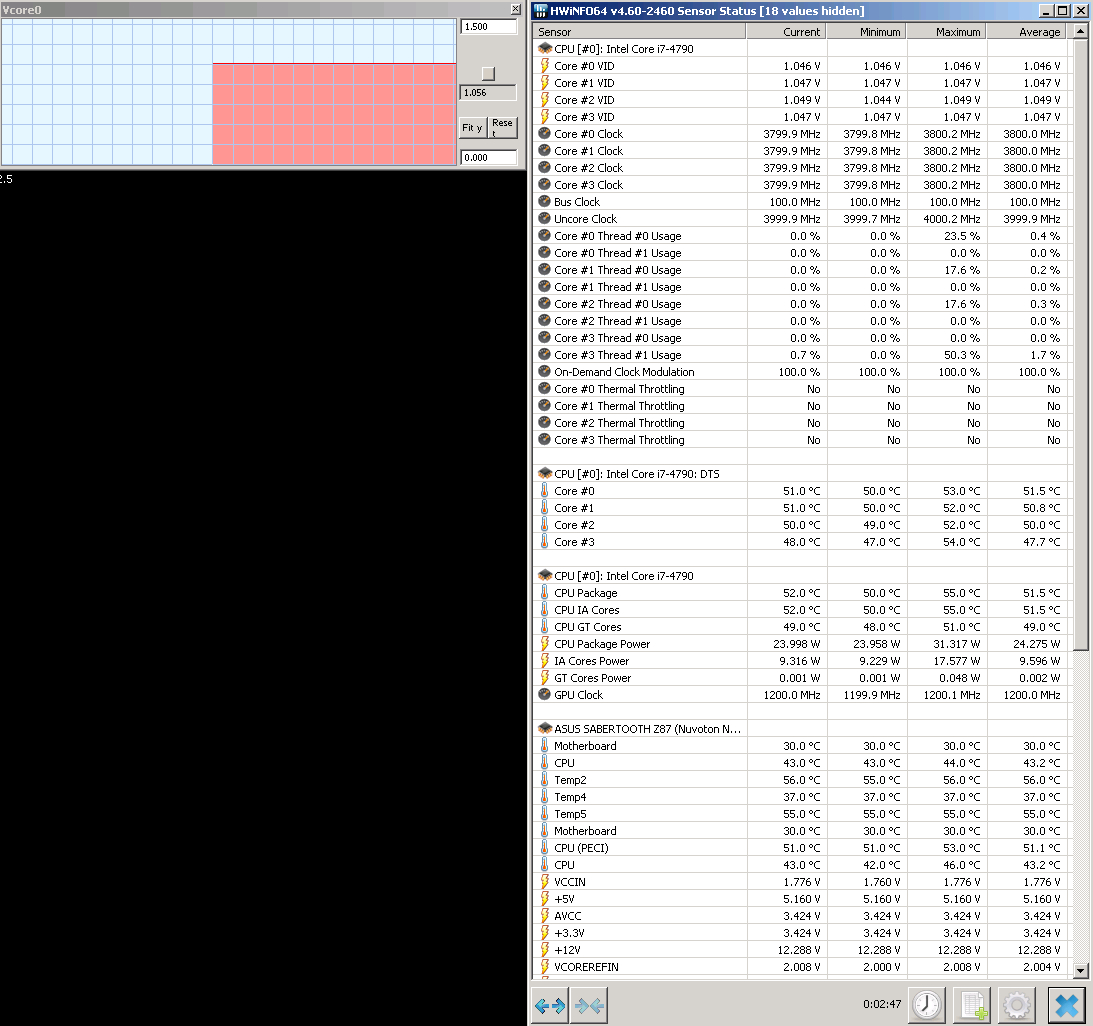

ОК, вот в простое, абсолютно всё одинаково: ~5 гр в минус :beer:
А вот нагрузка неслабая (линкс 064), решил посмотреть как боксовый кулерок пенька справится :)
До скальпа через 8-10 секунд троттлинг был на всех ядрах, сейчас на грани но держится, на втором проходе до троттлинга догрел одно ядро.
Норм охладу камешку и будет в тишине и без перегревов :up:
