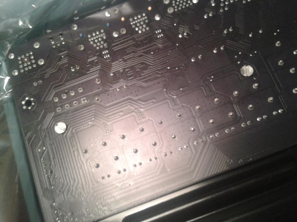

Хочу закрепить радиатор на питании винт+гайка. Боюсь кз т.к. оригинальные крепления пластмассовые.
Вот фото закрученного винта
Здесь я немного ослабил и приподнял винт
не могу найти никакой подкладки, хотя южник крепиться винтовым креплением и там есть подкладка тонкая. Подскажите кто что может.
gehka3 я репостну вопросик завтра где то ещё, если тут советов не будет, тема вялая.
Sergey771
Звідки: Днепр
kollos
резиновые шайбы от сантехники или прокладки (на худой конец силиконом залей и дай застыть)
