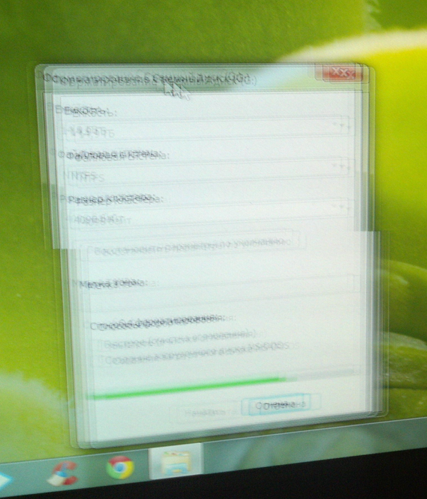

Win7x64, видюха XFX HD7770 1гб - ломается изображение в определенной области экрана (левая нижняя треть) при горизонтальном движении в этой области (рабочий стол/фильмы/игры). При движении снизу вверх или сверху вниз - не ломается
Глючит не всегда, но очень часто. Драйвер последний. Винду переставляли.

да на фото ничего не видно, там полосы которые возникают при сьемке экрана - все перекрывают собой на фотографиях
ну вот такая беда, если кто-то разглядеть сможет. Задвоение(затроение) то фотка такая, а вот горизонтальная полоса посреди перетаскиваемого окна и есть проблема:

через HDMI такой беды нет. И без установки драйвера такой беды нет. И без виндовс аэро норм работает. Драйвер пробовал catalyst предыдущий (14.7) - то же самое.
Видимо дело в разъеме/кабеле/мониторе (LG e2341). Может чтото с частотой развертки связано?

Сейчас экспериментирую с другим кабелем DVI, пока что вроде хорошо показывает.
Добавлено через 55 секунд:
беда в том, что в режиме оверлей тоже фигово показываетJuzt:andrey.nkИ без виндовс аэро норм работает

замена DVI кабеля не помогла.

Если предположить, что в вашей модели 6 шлейфов и они управляют шести зонами монитора,
Если что-то не так в одном из двух, которые управляют в пересечении левым нижним углом. То может давать такое поведение. И вполне правдоподобная схема

Может проблема с монитором? На некоторых матрицах на стекло уходит от 2 да восьми шлейфов.ломается изображение в определенной области экрана (левая нижняя треть)
