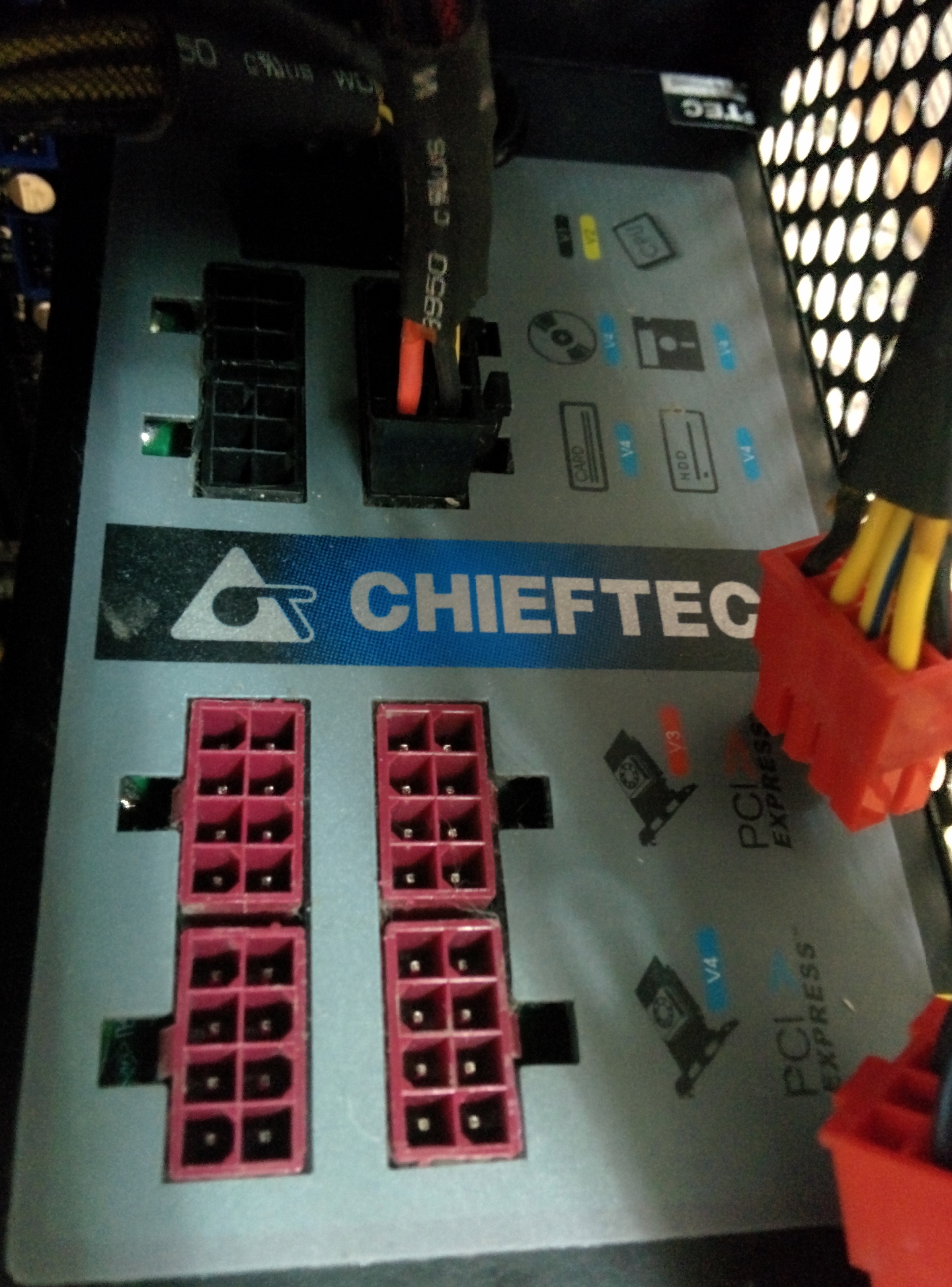

здравствуйте. имеется модульный БП cft-750-14cs с 4мя разъёмами для питания видюхи, подскажите подалуйста к каким подключать видеокарту(2 штекера) и имеет ли это значение. извеняюсь если вопрос тупой;)

инструкцию влом скачать? там обычно пишут что первая пара разъемов v1 а вторая v2, и пиковая нагрузка может быть разной
в данном случае это v3 и v4, подключать в любые два которые друг на другом горизонтально

zayec Включай на красную линию V3. Если не будет держать (отключение, перезагрузка ПК), то один штекер в красную, один в синюю V4.

СПС за ответ. инструкцию не нашёл просто
