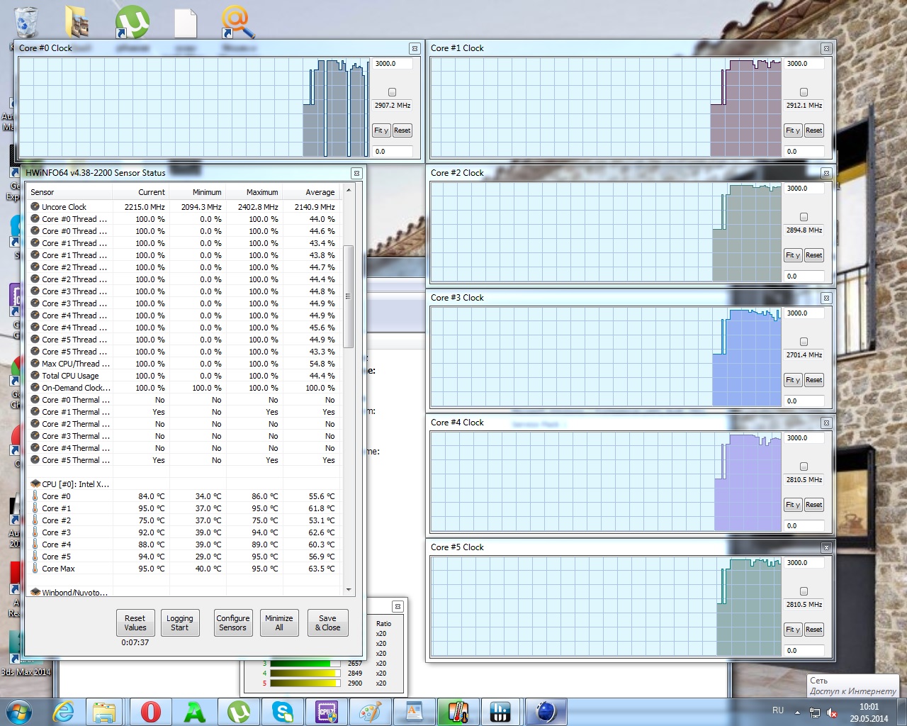

dimedrol24
Звідки: Одесса
Вот, темпы даже выше...

gehka3
Катярко
Звідки: Днепр
20 гр разбег между ядрами - многовастенько. Хотя сами температуры не вызывают удивления
И графики температур по ядрам вызываются кликом по строчке в окне мониторинга - появляются отдельные настраиваемые окошки по каждому параметру

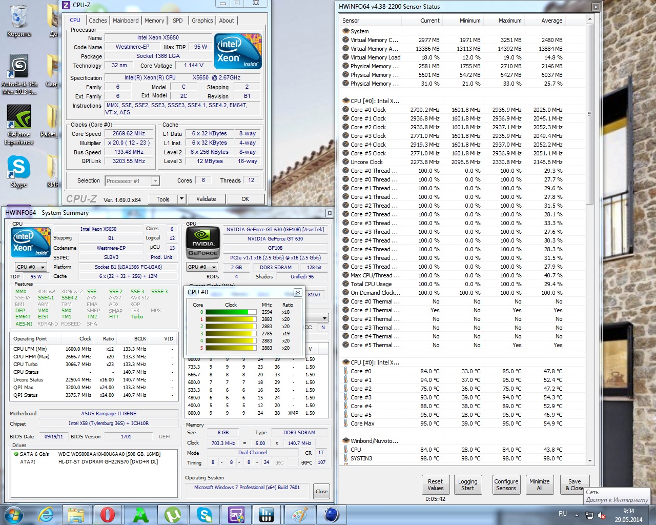

dimedrol24
Звідки: Одесса
Утром было прохладнее и темпы ниже. Сейчас так( графики) тест в cinebench 11.5

dimedrol24
Это графики с частотами, а нужно температуры.
Кулер откровенно слаб для 6ти котлов, вода или супербашня с тремя вертухами позволят снизить (первая эффективнее, вторая - как получится) температуры но при условии нормальной вентиляции в корпусе
Этот Thermalright Ultra-120 eXtreme чуть скинет температурки, но не панацея, как эксперимент попробовать
