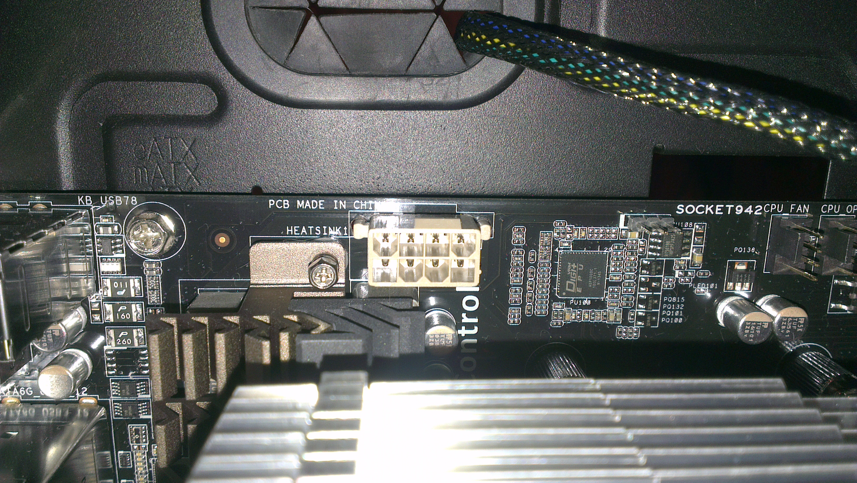

Здравствуйте.
Застакался с такой проблемой - не дотягивается кабель питания от блока питания до верхней части материнской платы где находится 8-пинный конектор для питания ATX.

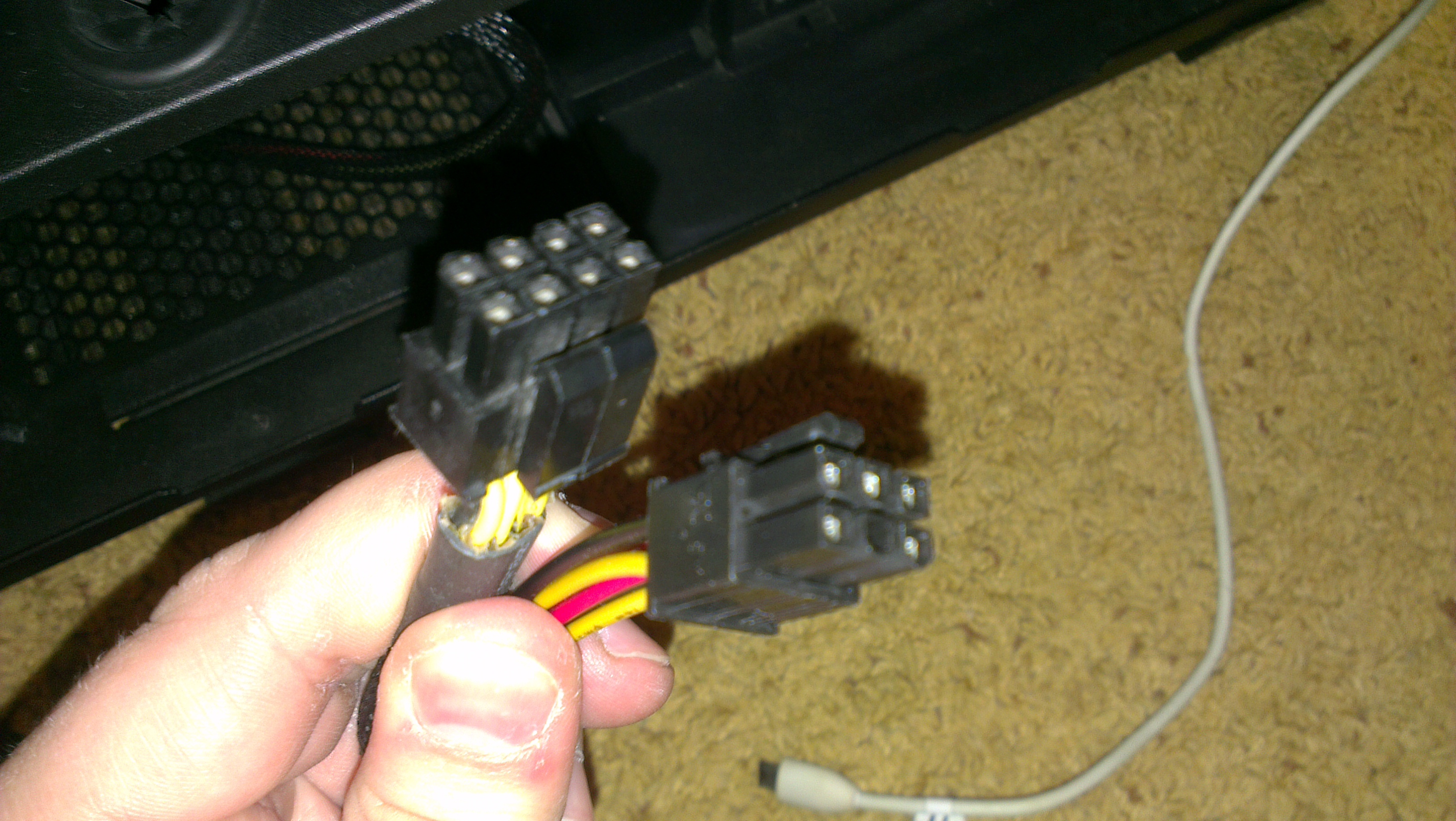

У меня есть переходники-удленители от видюхи. но они 6 пинные. можно ли просто засунуть 6 пинный коннектор от PCI Express в ATX 8 pin?
в мануале нарисовано вот так

в мануале нарисовано если у вас на бп нет 8пин питания проца а есть 4пина
somus вам сказал что делать

Нельзя, распиновка другая
Переходники/удлинители у нас три человека предлагают (изготавливают), любой длины, просмотрите в барахолке их темы

Хотя бы по цвету проводов распиновку посмотри - она разная.
xolodilnik
Просто обрезал и допаял провод, чтобы "родной" 8 пинный дотягивался.

Тут да, но есть где не запустится. не всегда все 4 контакта на одной шине сидят. В серверном сегменте по два из 4х на каждой шине. Например одна половина питает один проц а вторая второй, либо одна половина питает проц а вторая идет на питальник памяти. И смысл в этом есть только если на самом блоке каждая половина сидит на своем канале 12В.
По поводу VRM - ничего не запорится в любом случае. Если провода и коннектор Г черевато максимум их нагревом (если очень большое г то может и подгореть). На блоках дельта два провода на 4 пиновом коннекторе питания проца имеют "большую пропускную способность" чем 4 на большенстве других. В десктопных платах 8 пин это чистой воды маркетинг.
gehka3
Катярко
Звідки: Днепр
46Tolik
От нагрузки зависит и настроек МП. То что может контактная группа уйти в чёрный дым - эт само собой :)
Какой камень и как эксплуатируется (режимы нагрузок, разгон, напряжения на ядро и прочее) - мы не знаем, да оно нам и ненать, в сторону уходим от основного вопроса - как дотянуть коннектор к носу ;)
И да, на фотке вижу 942й сокет у ТСа (АМ3+), о серверных МП речь не идёт в конкретном случае
