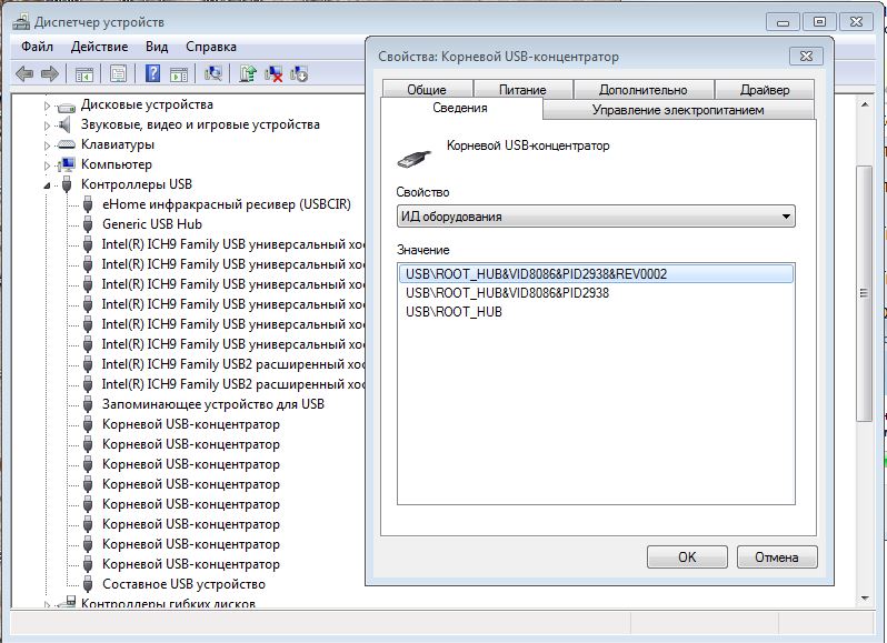

ну а в свойствах устройства глянуть ДЕВ ИД?

а какой код устройства, может погуглить ?

диспетчер устройств - свойства - сведения - свойство (ИД оборудования). И этот код вбиваешь в гугол
Tim
- Звідки: Одесса
Уже понял,как только снова появится,попробую словить код. Т.к чаще всего устройство появляется и потом быстро исчезает.

а что там вообще пишет если выбирать что-то другое, а не ИД?

Gagarin-ace
приложил выше еще скрин. Там пунктов 25 наверное,в каком именно?
Если выбираю путь к экземпляру устройства, то выдает USB\VID_0000&PID_0000\6&29F8669C&0&5 , строгое имя узла драйвера - usb.inf:Generic.Section.NTx86:BADDEVICE.Dev:6.1.7601.17514:usb\unknown

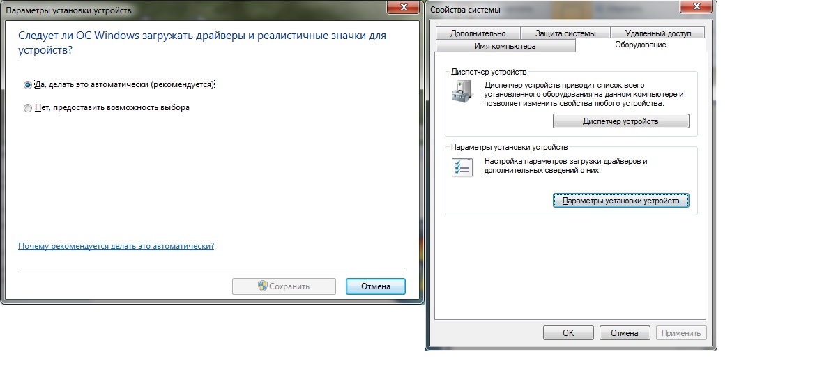

Ничего не помогает. Иногда задалбывает настолько,что появляется 5 раз за 10секунд..

а если это самое устройство попросту отключить ? соответственно и драйвера искать не будет

Все отключено (мышь,клава в том числе) и все равно выскакивает.Gagarin-ace:а если это самое устройство попросту отключить ? соответственно и драйвера искать не будет
Отключал и в диспетчере софтово,просто теперьв диспе оно появляется отключенным) И те же уведомления постоянно. Отключил звук системный,немного легче стало. Не хочется винду перебивать,если конечно это вообще поможет.
