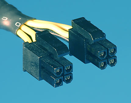

если на материнке питание 4-х контактное (для ЦПУ), а в БП есть подключение два по 4 контакта (на случай если будет мощный проц стоять). будет ли материнка работать только от одного подключения или будет работать от одного и другого?
ес-ли каждый по отдельности подключить то работать материнка будет от одного и от другого или только от одного (если подключать только один выход питания)

от одного второй попросту не влезет ;)

Сломал моск: на МП разьём один 4pin доппиталово камня, из БП идут два по 4pin - куда вы собрались второй 4pin воткнуть? :insane:
В БП все линии +12в так или иначе идут от одного источника (т.е. соединены, запараллелены), может быть разделение на виртуалки для обеспечения безопастности и распределения нагрузки, защита по макс. мощности на линию, МП абсолютно всё равно от какой линии будет подано +12в, хоть от другого БП - работать будет

наверное он имел ввиду разборной,два по четыре... то есть можно ли воткнуть любой из двух,или конкретный?
именно так.

Они не взаимозаменяемы, смотрите на строение разьёмов - влезет (останется) только один (с) Дункан МакКлауд из клана МакКлаудов ака Горец
