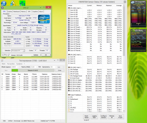

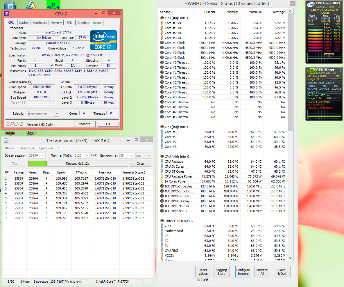

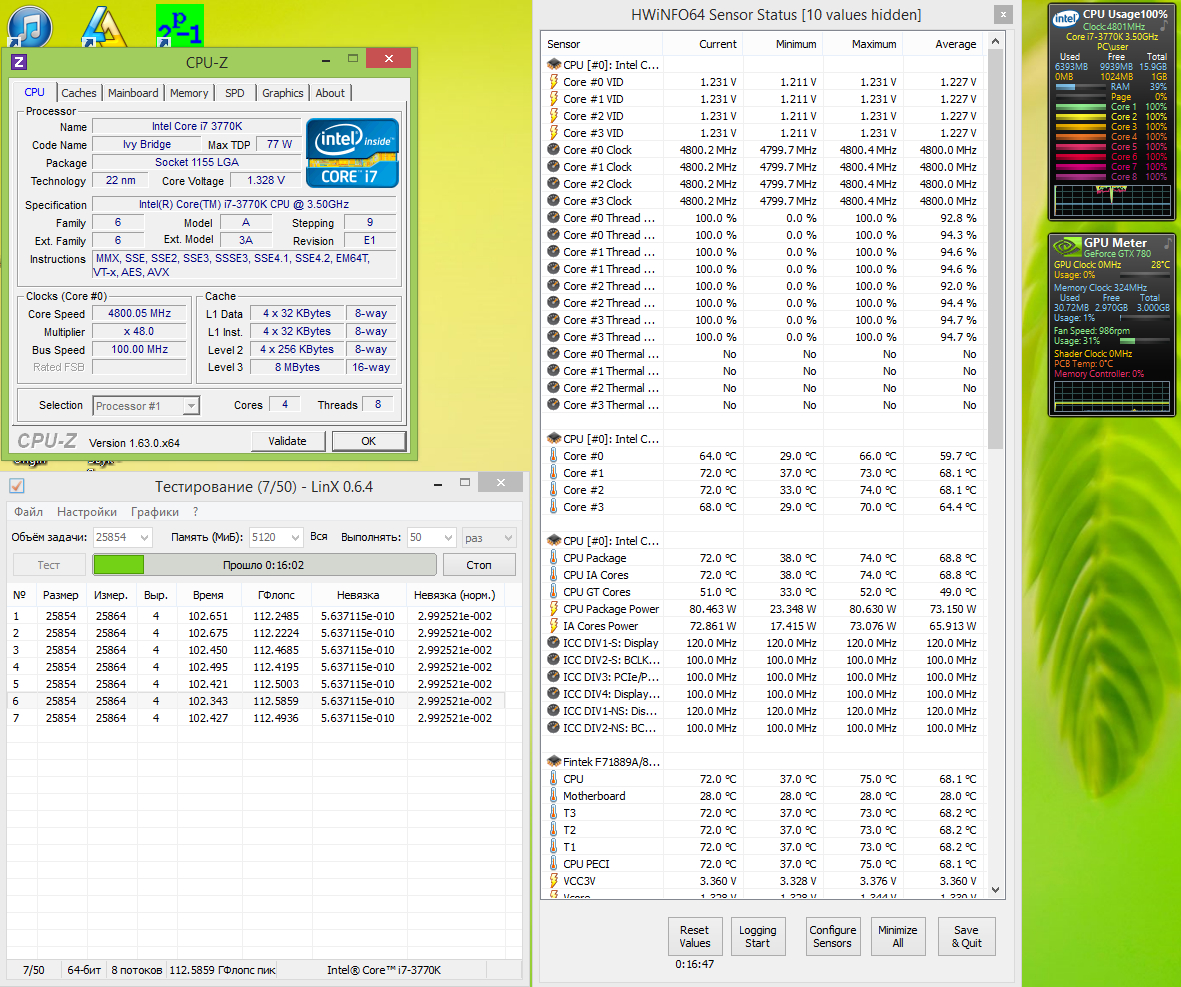

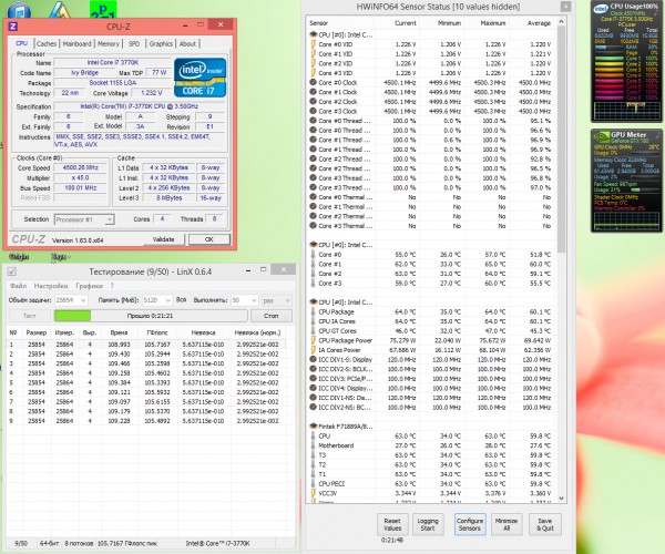

А вот ваша системка с 3770К
4500 при 1.24в всё будет стабильно
4800 при 1.34в будет стабилен
Дальше в понедельник буду заниматься, думаю 5000 на постоянку камешку покорятся, очень хороший середнячёк, не в пример 3570К :up:
