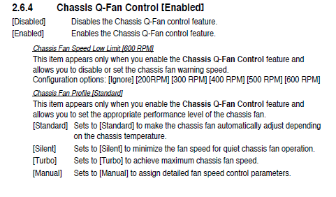

И так стоит 120-ка кулер мастера трёх пиновая, подключена на материнке к разъёму PWN Fan обьясните пожалуйста мне не далёкому как понизить обороты на нём.

Мать какая?
4 пин не будет 3 пин регулировать,включай в 3 пин,пробуй методом тыка через SpeedFan или в BIOS ищи параметры регулировки.

мать asus f1a55-v, трёх пиновый кулер стоит в трёх пиновом разъёме

Mustdiepro
мать не умеет управлять в 4пиновом разъеме 3пиновой вертушкой , как вариант вертушку посадить на разъем шаси 1 и им управлять , одно плохо не будет набора оборотов при увеличении температуры ГП

thunder_blade трёх пиновый кулер стоит в трёх пиновом разъёме, на ГП стоит Zalman CNPS11X Performa....

Mustdiepro:thunder_blade трёх пиновый кулер стоит в трёх пиновом разъёме, на ГП стоит Zalman CNPS11X Performa....
Ну так сразу пишите нет тут экстрасенсов, мануал почитать никак? :tomat:
Вкладення

ага спасибо большое, сейчас буду разбираться... что то у меня такое чувство что переборщил я с кулерами...
