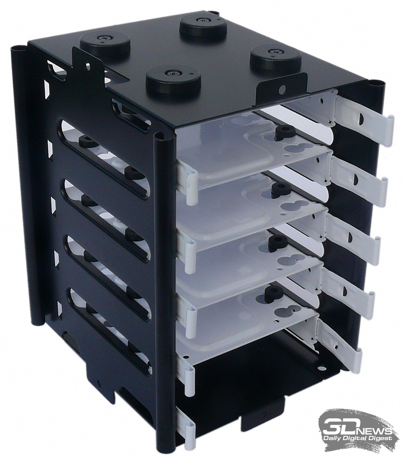

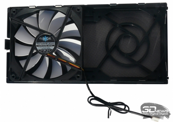

этот долбанный Thermalright TY-141 не стандартный, я этот момент упустил. Отверствия под саморезы под 140 мм вентилятор, а вот сама рамка выходит еще на 10 мм точно. В итоге никуда (не спереди, не сзади) он не влазил :( Для понимания цепляю картинки
Сюда (2 след.фото) к стоковому я поставил родной кулер с задней панели, а на его место поставил (на заднюю стенку на выдув) стоковый залман с перформы.
Зображення
Зображення
С Thermalright выкрутился, поставил вниз его, там места много, теперь подает снизу воздух. Тобиш сюда рядом с БП
Зображення
Вот Noctua NF-P12-1300 поставил вместо стокового на перформе и воткнул его в CPU 4пин, решил не париться.
Вверх ничего не ставил, мне так нравится, как тумба, что-то положить и могу и тише.
Ну и самое главное, у меня 2 винта (SSD и HDD помойка), стоят они внизу, так что я "лишнюю" корзину для дисков выкрутил вообще, теперь простор и воздух с передней панели идет и ему ничто не мешает.
Убрал это
Зображення
В итоге, температура за счет такого продува упала с 65 до 55 град, видеокарта вообще едва теплая, порядка 40 в играх. Доволен, шумит не громче чем раньше и несмотря на то, что многие кулеры 4пин воткнуты в 3пин и наоборот, все равно по мониторингу видел что идет авто изменение скорости, что радует.
