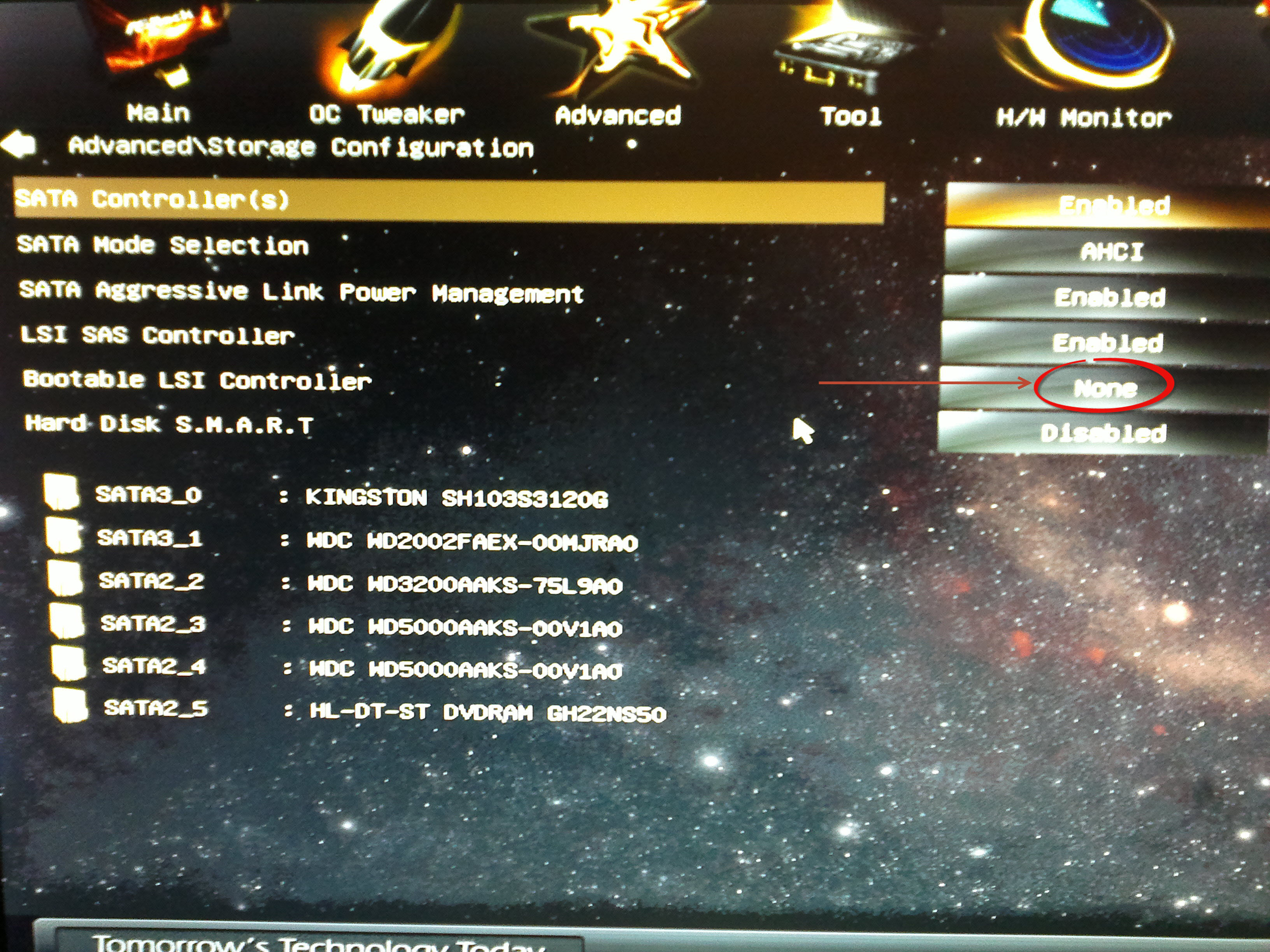

При загрузке матери такое пишет: LSI corporation MRT2 boot ROM successfulli instaled dehumiifier-а уж потом писк спикера и потом меню выбора F2.F6.DEL и т.д.Нажимаеш F2 или Del несколько секунд не реагиует,а потом уж входит в BIOS.Помогите!

в чем, собственно, проблема?
в dehumiifier-е или пару секундах БИОСа?
RudikSergey
Проблема в том,что очень долго грузится около 1-1,5 минуты.Но проблема решена.Нужно было отключить одну функцию:
