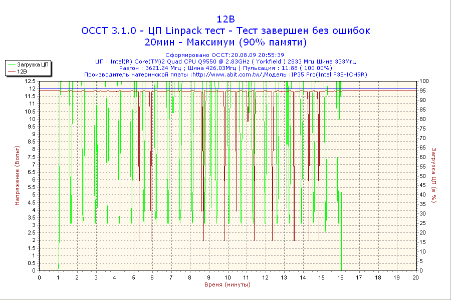

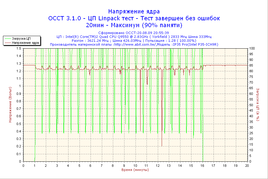

При данных настройках тест проходит без проблем (общее время 20мин). Но пульсации напряжений меня впечатлили:
Когда смотрел на показатели напруги во время теста, один раз раметил как напруга процессора упала до 0.0V :eek: Это как понимать? Глюки мониторинга?

Глюки мониторинга, еслиб напруга упала до нуля комп бы выключился! Напряжения меряют не программами, а мультиметром!

Это происходит просадка напряжения на маме.
Чтобы избавиться от падения напряжения нужно соединить красные точки переменным резистором в 1КОм, как показано на рисунке "Vdroop&Vcore mod". Сопротивление в 620-650 Ом будет наиболее оптимальным.

StasTODD:Это происходит просадка напряжения на маме
Это какая-то слишком просадистая просадка. Понимаю еще на 0.05В падает при ОССТ, но почти целый вольт - это уже слишком. Тем более такие глюки только с линпаком.

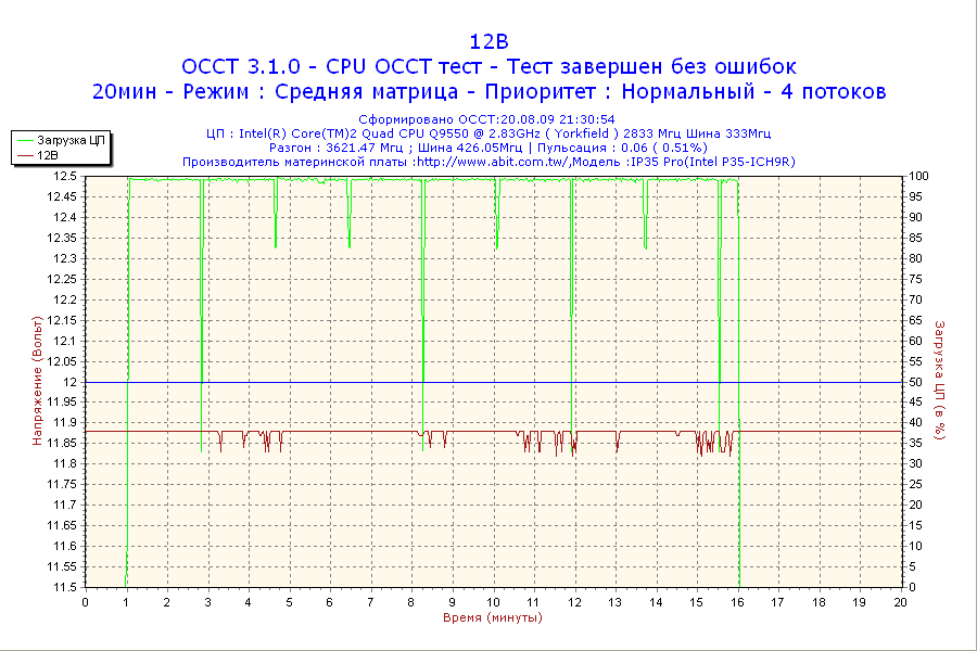

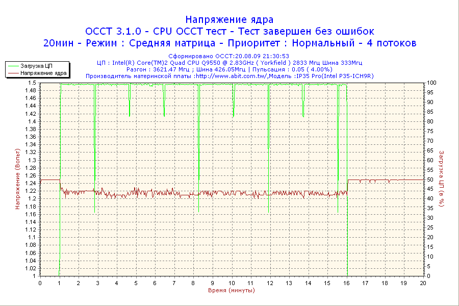

Update. Нормально ли то что загрузка процессора так прыгает?
