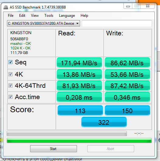

Доброго дня.
Купил kingston v300, воткнул в разъем sata 3, на кабеле указано 6Gbps.
В биосе выбрал режим AHCI.
Переустановил систему, на выходе недополучил половину скорости .
Конфиг такой:
матьGigabyte GA-B75-D3V
проц Пень G860
РАм 4гб
видео Radeon HD 7700
ssd KINGSTON SV300 + hdd
ТАк ведь не должно быть?

Antony_Hapkins для кингстона походу нормально
Skeptik
- Звідки: Киев
Нет, для новой 120-ки так быть не должно.Antony_Hapkins:ТАк ведь не должно быть?
Проверь настройки энергосбережения своей системы и дейсмтвительно ли он воткнут в SATA3.

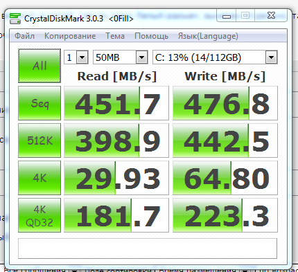

Сделай еще вот что - возьми Crystal Disk Mark, выбери в нем нули для тестирования и покажи его скриншот.
Antony_Hapkins
- Вкладення

Antony_Hapkins
То есть - на нулях все в порядке, а на случайных данных грустно.
Подключен он действительно к SATA3, это видно по скорости на нулях.
Мне в "моем" сервисе говорили, что ходят слухи о встречающихся в россии или казахстане аномально тормознутых кингстонах, но там речь шла о V+200, и разбор полетов показал, что то вроде был китайский контрафакт.
Ты его покупал запечатанным? Гарантийные наклейки, голограмки были на месте? Гарантия трехлетняя?
В любом случае я бы его сдал обратно от греха подальше.
