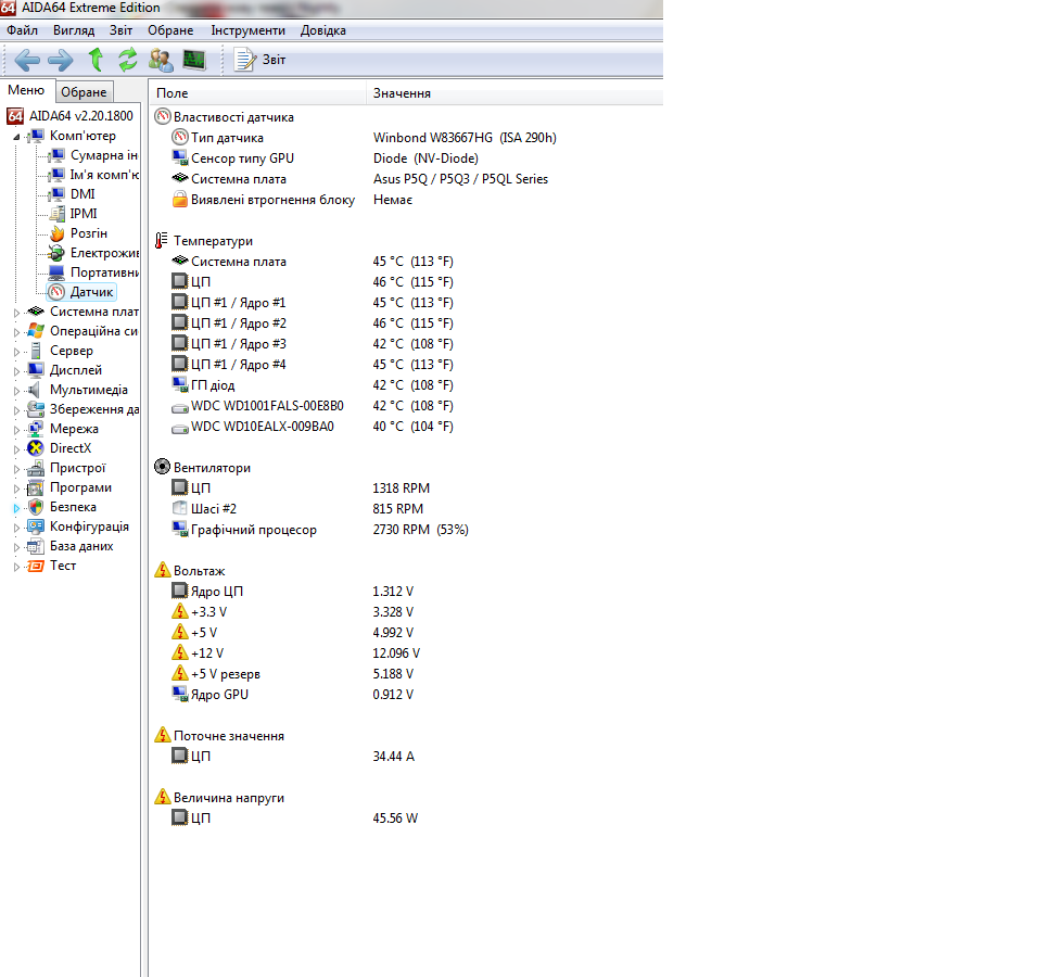

Отже ситуація така: є системник. Конфа наступна:
Q6600 (up to 3Ghz) З Noctua nh-u12p se2
P5Q3
2*4 DDR3 1333
GTX460 HAWK
2*1TB WD (1*BLACK, 1*BLUE)
Cooler Master Centurion 534
2*ZALMAN 120mm ZM-F3 + 1*Cooler Master (перед)
Питання наступні:
1) На Ноктуа треба вентілі ставити різними боками крильчатки чи одним і тим самим?
2) Чи треба ще при цьому ставити кулер на видув після Ноктуа?
3) Чи треба ставити кулер на бокову кришку, але не навпроти проца, а нижче - навпроти відяхи.
4) На скріні з АІДА64 - температура в простої. Вона нормальна чи ні? (Приблизно година як включений комп)

bandera77
1. чтобы один дул черз радиатор на второй тоесть послдовательно
2. на заднй стенке на выду поставить можно
4. вполне норм
4. вполне норм

І ще: при тому, що на вінти стоїть кулер на обдув, і вони смають між собою достатньо простору - їхня температура - 40-48 С (після години-двох роботи). Це нормально чи ні? І якщо ні - що робити? ДЯкую!

bandera77
По жд окей, це норма, в мене подібно, тільки в мене wd and hitachi.

Тобто якщо я вірно зрозумів вони мають одним і тим же боком дивитися в одну сторону?
