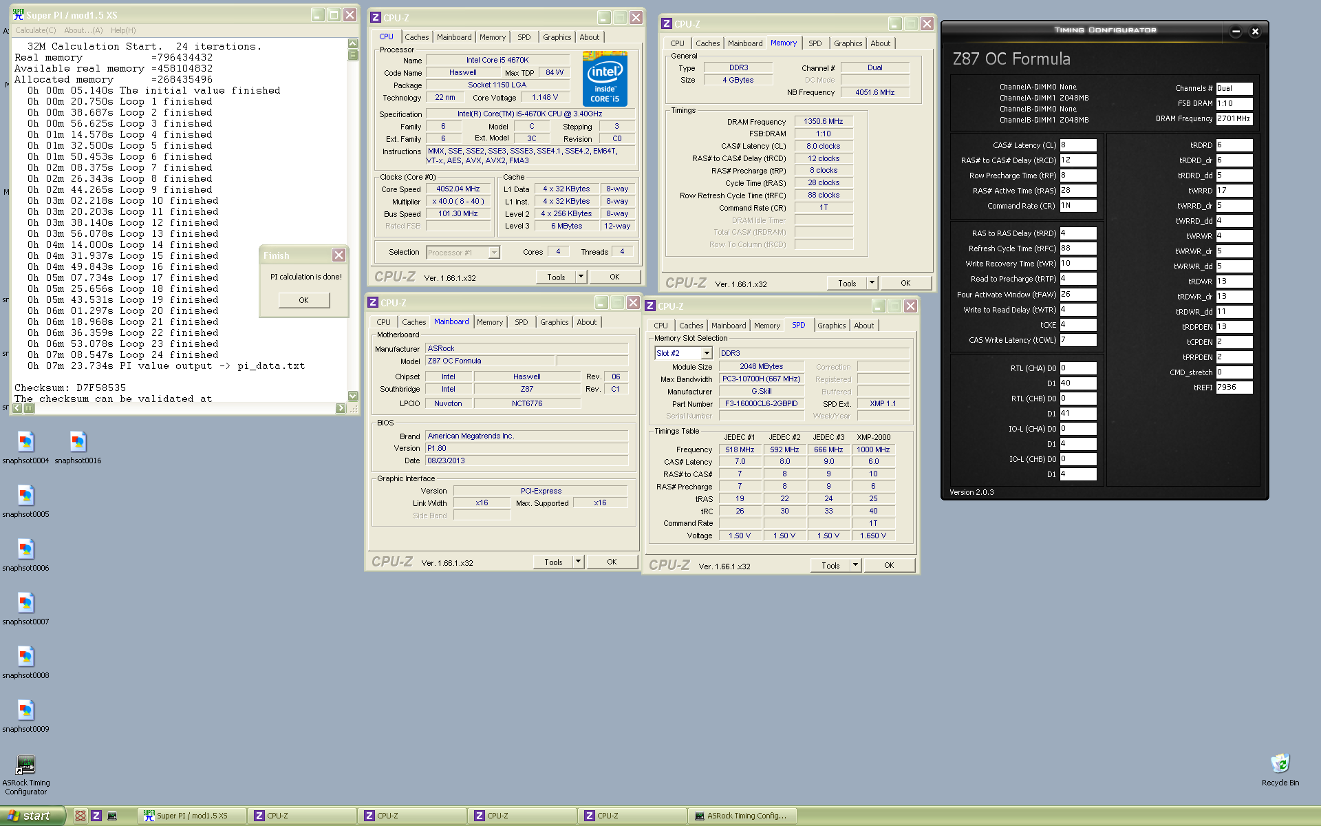

Напишу немного о материнской плате. Во-первых спасибо за очень подробный обзор, все расписано детально, не предвзято, единственное, что упущены нюансы разгона на этой плате, а именно разгон памяти и более конкретная информация о профилях.
Timings Configurator - не меняет тайминги из-за особенностей архитектуры процессоров 4ххх, ни одна утилита пока не может изменять тайминги в ОС, ни на одной плате.
По профилям: когда первый раз включил данную плату, немного офигел от количества настроек, их явно стало больше по сравнению с Z77, к тому же добавились новые нюансы. Однако все оказалось гораздо проще, благодаря профилям от NickShih. Достаточно просто использовать нужный пресет(в моем случае это был SuperPi 32M 4000Mhz) и плата выставила абсолютно стабильные настройки, осталось только подобрать нужное напряжение на процессор и память.
Пресеты памяти: тут вообще крайне удобно и просто. Впервые увидел их на платах Asus серии ROG, на Z77, там они были вида Samsung 2x4 loose, Samsung 2x4 tight, Samsung 4x4 loose и так далее по основным чипам используемым для производства оперативной памяти. Причем для нужной частоты необходимо было учитывать не только основные тайминги, но и вторичные и даже третичные, т.е. что было хорошо для 2400МГц уже не подходило для 2600МГц.
На данной же плате, все разложено по нескольким полкам:
-типы используемых чипов
-количество планок памяти
-частота
-напряжение оперативной памяти
Иными словами пресеты имеют вид Samsung 2x4 2600MHZ 1.65V , Samsung 2x4 2666MHZ 1.65V , Samsung 2x4 2800MHZ 1.65V , Samsung 2x4 2800MHZ 1.65V, Samsung 2x4 2800MHZ Tight 2.03V, Samsung 2x4 2800MHZ Tight RTL 2.03V Mode 1 и тд.
Понятно, что у кого-то может не получится заставить работать память на указанной частоте, с таймингами из пресета, но лично у меня не возникло никаких проблем с этим.
Пару скриншотов, G.Skill DDR3 2000 cl6, PSC
2700MHz 8-12-8 tight неплохо на воздухе, для памяти номиналом 2000МГц(такие частоты мне и не снились на чипсете Z77)
TeamGroup DDR3 2800MHz CL11, Samsung D-series

MaJ0r:упущены нюансы разгона на этой плате, а именно разгон памяти и более конкретная информация о профилях.
К сожалению, наш опыт никак не сравнится с вашим. Следует более подробно описывать (словами) то множество готовых профилей? В обзоре они все перечислены (на скринах) под фразой Для более серьёзных испытаний NickShin предусмотрел готовые профили и для DRAM. А про ньюансы разгона чтобы хотелось видеть? Разгон такой же, как и везде. Единственное что наша память не заработала с CR 1, о чём и написали.
Ваши комплекты образцовый разгон показали, а значит плата не сплоховала.

MaJ0r
Advanced Member
Звідки: Днепр
acm_fan
разгон памяти совсем не такой же как и везде. Очень много нюансов, если хочется получить от памяти действительно максимум. Впрочем для местной ЦА разницы особой нет ))
