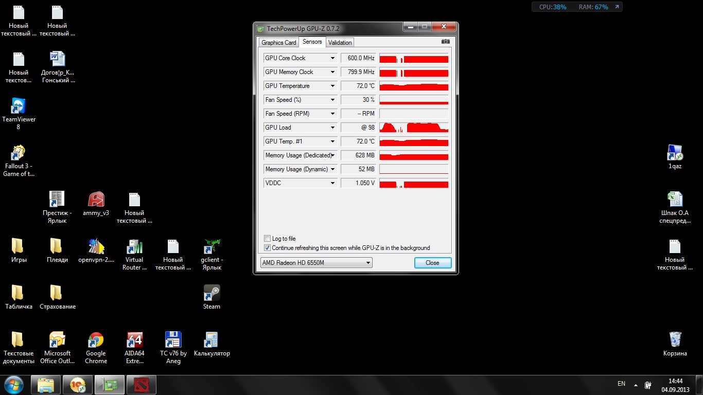

В общем у меня в Dota 2 проц загружен на 100%, выключено все кроме этой игрушки, как бы я и сделал такие выводы, что не хватает процессора.
Gf_ki11er
- Звідки: Киев
Поставьте наконец уже несчастную упомянутую GPU-Z или MSI Afterburner и проверяйте не % загрузки ЦП, а процент загрузки ГП(GPU Load)proNEO:В общем у меня в Dota 2 проц загружен на 100%, выключено все кроме этой игрушки, как бы я и сделал такие выводы, что не хватает процессора.
и если там в играх на приличных настройках будет далеко от 99%, что как бы намекает на недогруз из-за процессора или кривого драйвера, то смысл шаманить с подбором драйвера, заменой и/или разгоном процессорп есть, а потом заодно может появится смысл разгонять видеокарту, а потом опять процессора и так до тех пор, пока из ноутбука не запахнет паленым
proNEO
Gf_ki11er
- Звідки: Киев
Если в большинстве ваших игр на приемлемых или максимально доступных без лагов настройках ситуация подобна этой со скриншота(загрузка эдак в 95% и выше), то можете ничего не менять - тут из видеокарты выжато почти все что только можно было выжать. Из реально возможных и дающих результат вариантов у вас остается только разгон видеокарты в ноутбуке с помощью пролинкованного выше MSI Afterburner или его аналогов - прирост от увеличения частот GPU и видеопамяти может быть довольно существенным, только не перегревайте видеокарту выше 80-85 градусов, для нормального результата СО ноутбука должна быть чистой(если ноутбуку пара лет и особенно если дома есть линяющие животные, то это желательно сделать сразу) и довольно-таки желательно наличие охлаждающей подставки.proNEO:Вот скрин
