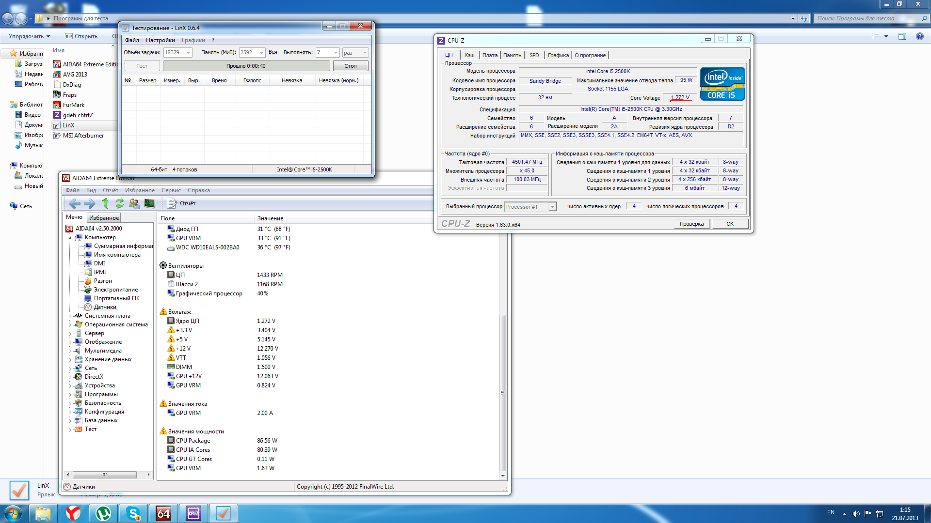

Всем привет. Недавно прикупил i5-2500k. По словам продовца данный экземпляр можно считать хорошим, так как берет 4.5ггц при напряжении 1.272. Когда я начал тестить его, оказалось что тест линХ он проходит полностью стабильно только при частоте биос 1.345, что само собой намного больше от желаемых 1.272. Но вот в чем загвоздка, при этих частотах в cpuZ при прокрутке линХ(уж простите за тафтологию) частоты понижаются до тех самых 1.272. Для наглядности предоставляю скриншоты:
-ЦпуЗ без нагрузки
-ЦпуЗ с нагрузкой
На каком же все таки напряжении работает процессор ? Не могу понять логики, при нагрузке частоты (как по мне) должны повышаться, а они понижаются :insane:
Я что то упустил при настройке частот в самом биосе или так и должно быть ? Какие же частоты все же считать верными: те что в простое или те что в нагрузке ?
П.С. На старом i3-550 я не замечал никаких изменений частот, что в простое, что в нагрузке...

Я так понимаю, Вы не о "частотах", а об напряжении (вольтаже) на ЦП переживаете?
Так в данном плане у вас всё абсолютно нормально. Любая материнка даёт просадки по напряжению при нагрузках на ЦП. Для минимизации данных просадок можно поиграться с LLC (load line calibration) в BIOS. Но, здесь тоже "палка о двух концах"... Иногда, при 100-й активации данной функции некоторые мат. платы могут слишком сильно задирать напругу, чтобы в просадке она снижалась до нужного вам уровня. А отсюда может и перегрев проца полезть. Ещё, как ни странно, наблюдал на одной из своих давнишних материнок BSOD при установке LLC на 100%.
Короче, всё норм. Не парьтесь :) .

ну так продавец не обманул с 1.272 :gigi:
правильно в LLC все дело, начальные уровни должны повышать, а высшие понижать. еще можно попробовать offset'ом разгон если есть на этой плате.
ЗЫ:турболимиты не забыть поднять, а то производительность при 100% нагрузке будет падать, ну и linx AVX, т.к. обычный Linx для таких цпу это ни о чем.

То есть по идее можно спокойно ставить напряжение более 1.4В, так как реальное напряжение на ядре в нагрузке будет на 0,6 - 0,7В меньше. Я правильно вас понял ?

это был сарказм ;) такой разбег ненормален для сабжа, пробуйте LLC
Нет. Вы не правильно поняли.
Выставлять нужно рабочее напряжение, при котором планируется постоянная работа процессора.
А вот будет ли оно проседать при больших нагрузках и на сколько - это уже отдельный вопрос.

Cкачал linX AVX. При частоте 4.5ГГц стабильность без вылетов BSOD достигается только при напряжение 1.320>, тогда как в обычном LinX все спокойно проходится при 1.272. Собственно вопрос, это нормально ? Разница почти 0,5В из-за смены LinX это в пределах нормы? С другой стороны, есть ли смысл вообще в этом тесте, если все стабильно работало и при 1.272В?

оно не работало, а симулировало :gigi:
правильный разгон - это проход линкса авх, прайма и неделя без синьки, которая очень любит в простое выпадать.
ЗЫ: крутите другие параметры, а не один вольтаж или спускайте разгон, если дело в удачности проца, хотя можно и на 1,32 оставить, если температура не пугает.
