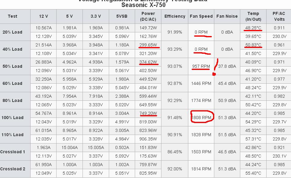

Зображення
XFX Black Edition 750W глубина 160 мм, полностью модульные провода, (платформа Seasonic KM3) пассивный режим до 30% (300 Вт см.таблицу) даже при температуре 50°C в корпусе, при 370 Вт сразу на 1000 об/мин таблица скорости
то-есть CM Pro M2 RS850 будет тише при нагрузке 600 Вт если это нужно, но без пассивного режима
