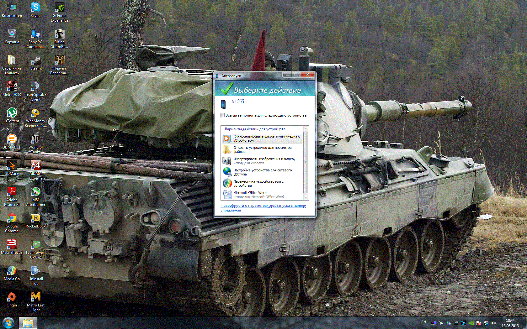

Странно карта не артефачит все стабильно кабель dvi тоже впорядке вот драйвера но почему так резко до этого все нормально было...

Вообщем шрифт начал крашиться во всех приложениях.....
Добавлено через 1 минуту 57 секунд:
Разрешение родное, настройки монитора дефолтные(точнее одна из 5 заводских), а вот метод сглаживания шрифтов это что то новое для меняJumper007:Eurofighter

а этот цветовой шум только из-за скриншота или оно так и есть?

Из за скриншота+само качество фотографииkaery:Eurofighter

Панель управления - все элементы панели управления - экран: и там слева на панельке меню - настройка текста клеар типе.
Добавлено через 1 минуту 22 секунды:
*попробуй просто черную заливку на экран поставить и скрин покажи.
Eurofighter
- Звідки: Kyiv
Не помоглоJumper007:Панель управления - все элементы панели управления - экран: и там слева на панельке меню - настройка текста клеар типе.

это уже пахнет аппаратными трабламишрифты ломаются линиями

Чет и мне так кажется может с памятю на вк ?

У меня тоже были подобные глюки, на карточке 550ти, экран сыпью покрывало какой то как на первом скрине, но не постоянно а периодически на пару секунд, потом пару минут нормально и опять. Это началось сразу после обновления дров до 320 каких то, откатил на 310 и все как рукой сняло.

Скинул на всякий случей разгон с памяти так как всего 4 чипа с радиаторами да и симптомы уж больно на память похожи как на меня.
П.С. на этой версии драйвера(320.18) сижу с самого начала их анонса такое впервые было
