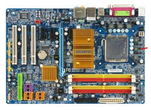

Добрый день всем! Из-за скачка напряжения оплавилась микросхема на неё указывает красная линия, неразличимы символы на корпусе микросхемы. Рядом есть такие же блоки и вокруг них тоже микросхемы. Ремонтник который может перепаять микросхему не уверен в том, что все микросхемы одинаковой маркировки. Я надеюсь на то что микросхемы одной маркировки. Прошу помощи в опознании микросхемы.

Полевой транзистор, должен быть такой же как и отмеченные зеленым:
